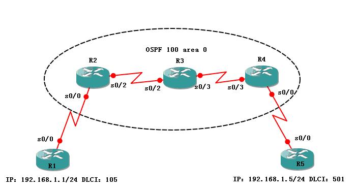

         GNS 创建拓扑如下:
   说明: 把R2、R4配置帧中继隧道,使得R1和R5能够建立帧中继映射并通信。

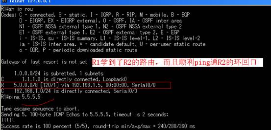

检查R1的路由表情况:
实验完成。
