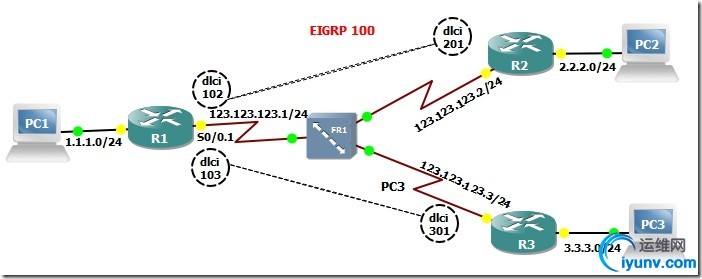

    当有多个分部的局域网通过帧中继和总部想实现两两互联时,为了减少对总部路由器接口的占用和对应的线路费用,通常采用多个分部的同一网段用不同虚电路连接到总部局的同一局域网的方法来实现总部和分部的互联。如下图1, 三个路由器采用点到多点的帧中继连接,假如R1是总部的路由器,为了实现和R2、R3互联,我们需要在R1的S0/0口划分一个子接口S0/0.1。S0/0.1对应 的DLCI地址分别为为102和103,与R2的S0口建立了虚电路对应的DLCI地址为201,与R3的S0口建立了虚电路对应的DLCI地址为301。各个路由 器使用EIGRP协议学习路由。ISP的帧中继封装类型为CISCO。

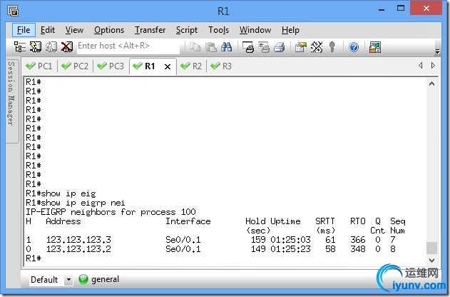

查看R1的邻居:

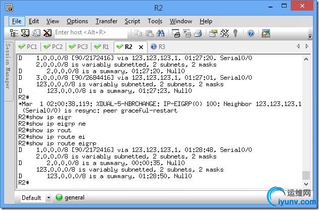

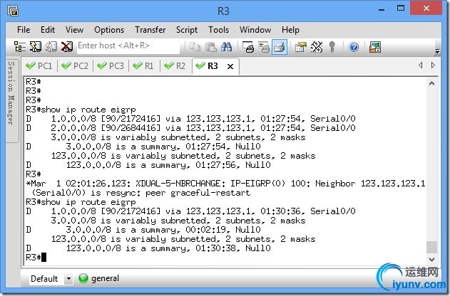

如果关闭R1子接口S0/0.1下面的水平分割
此时会发现R2上已经没有R3后面的路由条目3.0.0.0/8.
R3同理,没有了R3后面的路由条目2.0.0.0/8。

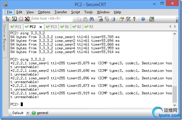

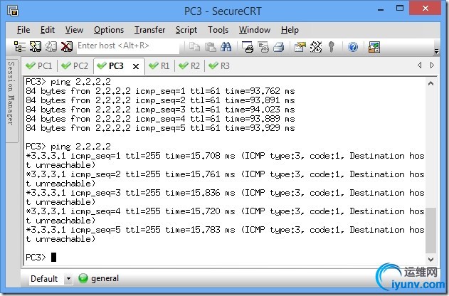

此时,R2无法PING通R3
R3同样也无法PING通R2

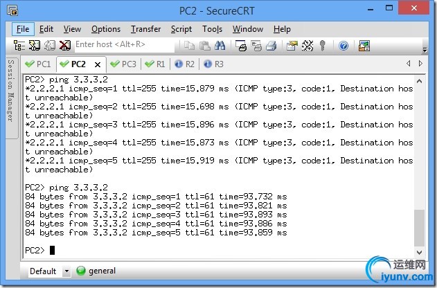

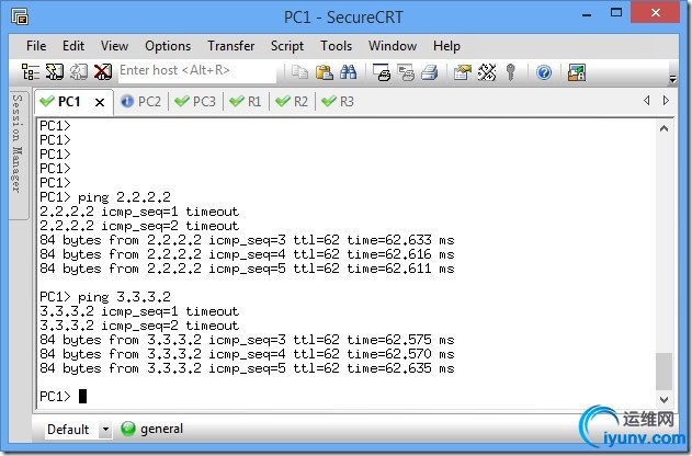

重新no掉水平分割

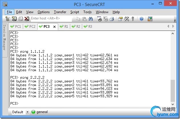

R2和R3的通讯恢复正常
