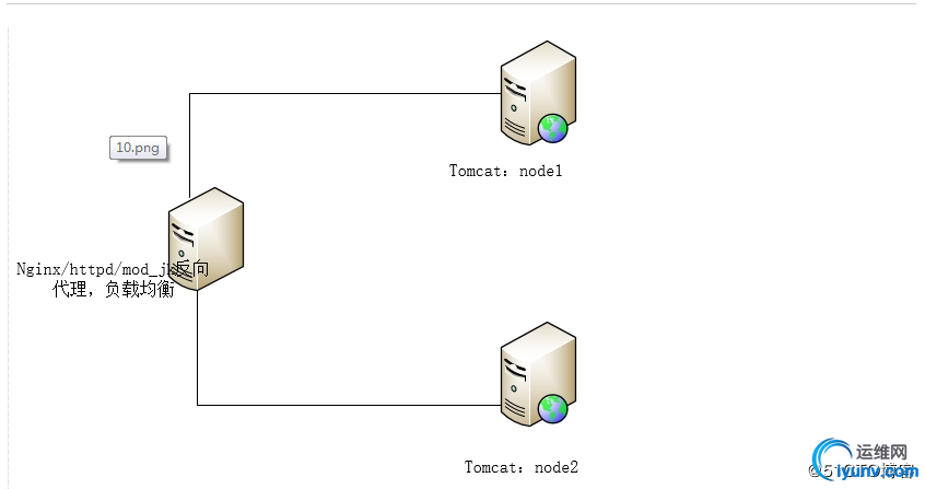

利用nginx代理两台Tomcat,实现会话保持
watermark,size_16,text_QDUxQ1RP5Y2a5a6i,color_FFFFFF,t_100,g_se,x_10,y_10,shadow_90,type_ZmFuZ3poZW5naGVpdGk=.jpg
《因为一些原因,将nginx和tomcat1配置到了一起》

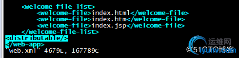

4.将<distributable/>写入Tomcat1和tomcat2的web.xml里

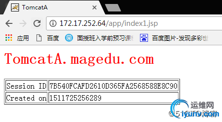

使sessionID不变
