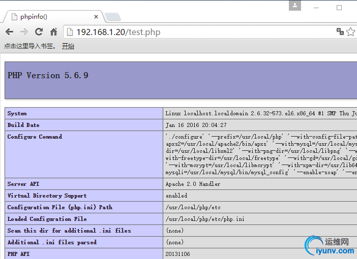

    安装PHP
    [iyunv@end AMP]# tar -zxvf php-5.6.9.tar.gz
    [iyunv@end AMP]# cd php-5.6.9
    [iyunv@end php-5.6.9]# ./configure  --prefix=/usr/local/php  --with-config-file-path=/usr/local/php/etc  --with-apxs2=/usr/local/apache2/bin/apxs  --with-mysql=/usr/local/mysql --with-libxml-dir=/usr/local/libxml2 --with-png-dir=/usr/local/libpng --with-jpeg-dir=/usr/local/jpeg6 --with-freetype-dir=/usr/local/freetype --with-gd=/usr/local/gd2 --with-zlib-dir=/usr/local/zlib --with-mcrypt=/usr/local/libmcrypt  --with-xpm-dir=/usr/lib64/ --with-mysqli=/usr/local/mysql/bin/mysql_config --enable-soap --enable-mbstring=all --enable-sockets
    [iyunv@end php-5.6.9]# make ; make install
    安装详解
    #./configure                                        \    #执行当前目录下软件自带的配置命令
    #--prefix=/usr/local/php/                           \    #设置PHP5的安装路径
    #--with-config-file-path=/usr/local/php/etc/        \    #指定PHP5配置文件存入的路径
    #--with-apxs2=/usr/local/apache2/bin/apxs/          \    #指定PHP查找Apache2的位置
    #--with-mysql=/usr/local/mysql/                     \    #指定mysql的安装目录
    #--with-libxml-dir=/usr/local/libxml2/              \    #指定php放置libxml2库的位置
    #--with-png-dir=/usr/local/libpng/                  \    #指定php放置libpng库的位置
    #--with-jpeg-dir=/usr/local/jpeg6/                  \    #指定php放置jpeg库的位置
    #--with-freetype-dir=/usr/local/freetype/           \    #指定php放置freetype库的位置
    #--with-gd=/usr/local/gd2/                          \    #指定php放置gd库的位置
    #--with-zlib-dir=/usr/local/zlib/                   \    #指定php放置zlib库的位置
    #--with-mcrypt=/usr/local/libmcrypt/                \    #指定php放置libcrypt库的位置
    #--with-mysql=/usr/local/mysql/bin/mysql_config     \    #变量激活新增加mysqli功能
    #--enable-soap                                      \    #变量激活soap和web services支持
    #--enable-mbstring=all                              \    #使多字节字符串支持
    #--enable-sockets                                   \    #变量激活socket通信特性
3.配置PHP
    创建php配置文件
    cp php.ini-development /usr/local/php/etc/php.ini
    在Apache主配置文件中添加php支持
    进入Apache主配置文件/etc/httpd/http.conf中加入
    AddType application/x-httpd-php .php .phtml
    AddType application/x-httpd-php .php .php4 .php5
    创建php测试文件
    创建mkdir /usr/local/apache2/htdocs/test.php
    进入test.php编辑
    <?php
          phpinfo();
    重启Apache,使设置生效
    [iyunv@localhost php-5.6.9]# service httpd restart
    测试网页
    输入网址http://ip/test.php
    看到php的版本信息网页,表示测试成功!!!
