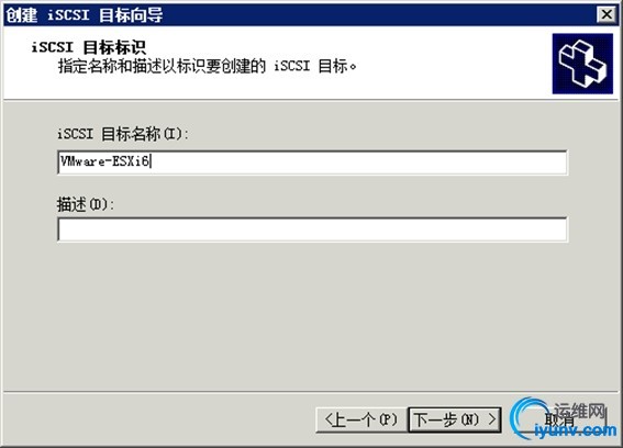

(2)设置目标名称为"VMware ESXi6",如图5-2所示。
图5-2 设置目标名称

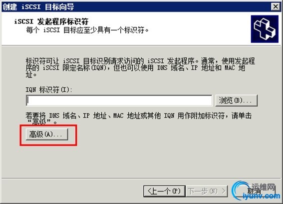

(3)在"iSCSI发起程序标识符"对话框中,单击"高级"按钮,如图5-3所示。
图5-3 高级

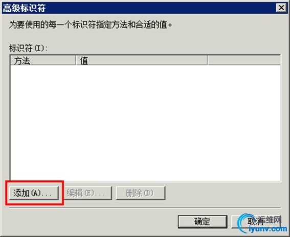

(4)在"高级标识符"对话框中单击"添加"按钮,如图5-4所示。
图5-4 添加

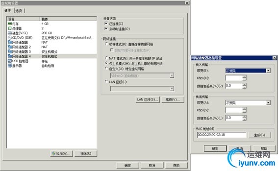

(6)如果要查看网卡的MAC地址,可以选中每一个网卡,单击"高级"按钮,在弹出的对话框中,显示MAC地址,如图5-6所示。
图5-6 显示MAC地址

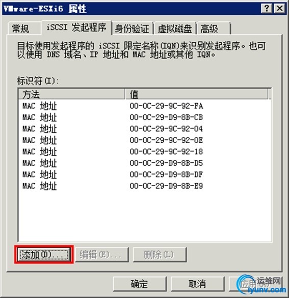

(7)对于两台ESXi主机、每个主机4个网卡来说,一共8个MAC地址,都要添加到列表中,如图5-7所示。
图5-7 添加网卡的MAC地址

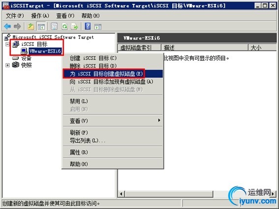

(8)添加目标之后,向iSCSI目标中创建虚拟磁盘,如图5-8所示。
图5-8 创建虚拟磁盘

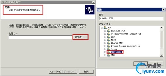

(9)将虚拟磁盘保存在D盘一个文件夹,例如VHD-iSCSI文件夹中,如图5-9所示。
图5-9 设置虚拟磁盘保存位置

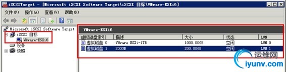

(10)添加的第一个磁盘文件名为esxi6.vhd,如图5-10所示。
图5-10 虚拟磁盘文件

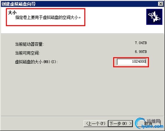

(11)设置第一个虚拟磁盘大小为1024000(即1TB),如图5-11所示。需要注意,该磁盘大小会立刻分配,如果你没有这么大的磁盘空间,请设置较小的磁盘空间,后文做Windows 2003 的容错,最小只需要2GB。所以你可以分配一个几十GB的磁盘。
图5-11 设置虚拟磁盘大小
(12)之后再为ESXi服务器创建一个虚拟磁盘,第2个虚拟磁盘在本示例中为200GB。分配之后如图5-12所示。
图5-12 为ESXi分配两个磁盘

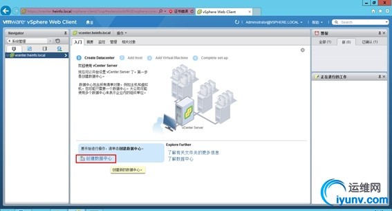

(2)单击"创建数据中心",如图6-2所示。
图6-2 创建数据中心

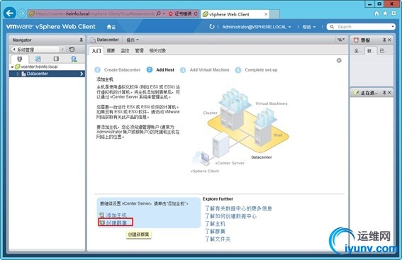

(4)返回到vSphere Web Client,单击"创建群集",如图6-4所示。
图6-4 创建群集

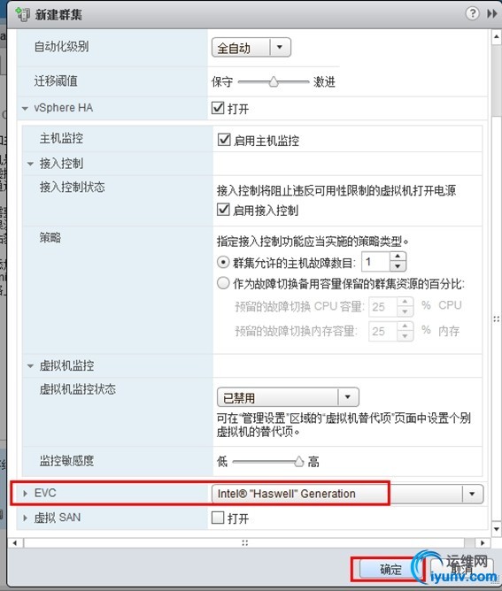

(5)在"新建群集"对话框中,设置群集的名称,在此设置名称为HA(当然你可以根据实际需要设置不同的名称),选择"打开"DRS、"打开"vSphere HA,如图6-5所示。
图6-5 新建群集
(6)在"EVC"先期中,选择"Intel Haswell Generation",该选项支持intel Core i7 4790K的CPU,如图6-6所示。在你实际使用时,请根据你的主机选择。如果你不清楚如何选择,可以在此选择最高的一项(当前项即是最高项)。
图6-6 EVC选项

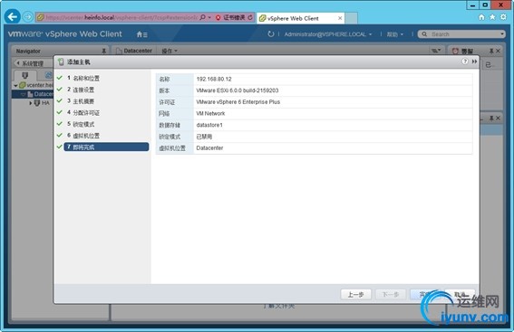

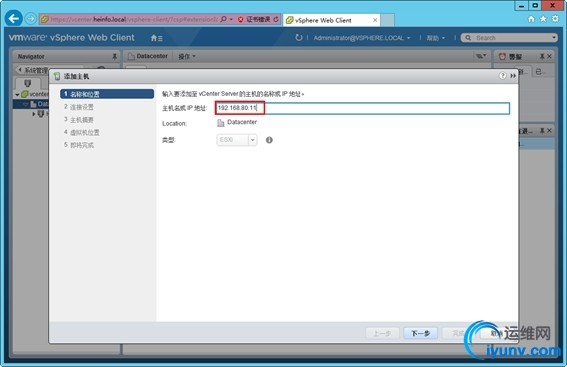

(8)在"添加主机"对话框中,输入要添加的主机的IP地址或主机名,一般是输入IP地址。在此先添加192.168.80.11的ESXi主机,如图6-8所示。
图6-8 输入要添加的主机的IP地址

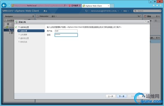

(9)在"连接设置"中输入ESXi主机的用户名root及密码,如图6-9所示。
图6-9 输入ESXi管理员帐户和密码

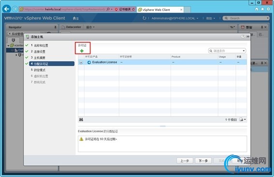

(10)在"分配许可证"对话框,为添加的VMware ESXi主机选择许可证。如果以前没有添加过许可证,单击"+"添加,如图6-10所示。
图6-10 添加许可证

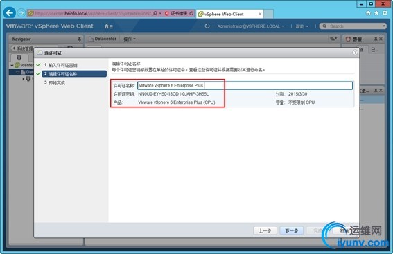

(11)在"新许可证"对话框,输入许可证,并为许可证添加一个名称,如图6-11所示。
图6-11 编辑许可证名称
(12)返回到"分配许可证"对话框,选择添加的新许可证,如图6-12所示。
图6-12 分配许可证

(14)在"即将完成"对话框,单击"完成"按钮,如图6-14所示。
图6-14 添加完成

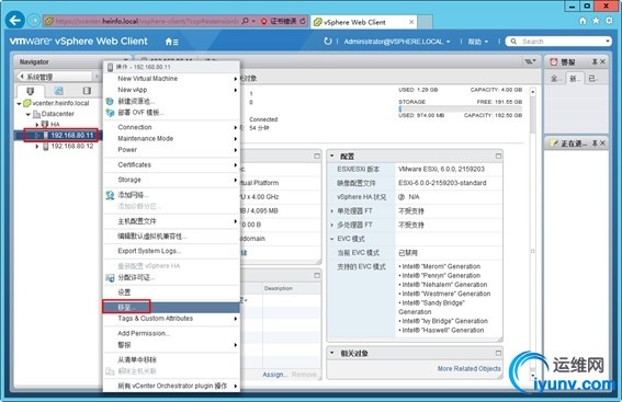

返回到vSphere Web Client,在左侧选中一个主机,在右侧"摘要→配置"中,可以看到当前主机支持的EVC模式,如图6-15所示。在ESXi主机支持的EVC模式中,列表第一行是以前较低端CPU支持的模式,最后一行是较新的CPU支持的模式(即越到后面需要的CPU型号越高)。请记下最后一行的模式。如果当前数据中心中有不同的CPU,如果要将这些主机放在一个群集中,则需要以最低的CPU支持的为基准。
图6-15 记下EVC模式
如果你在设置群集的时候,EVC选择的模式不对,此时可以修改群集配置,选择合适的EVC模式,然后将添加的主机移动到群集中,如图6-16所示。
图6-16 选择移动主机

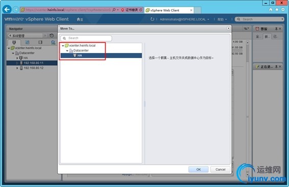

在"Move To"对话框选择数据中心→群集名称,如图6-17所示,在此选择HA(群集的名称)。
图6-17 选择目标群集

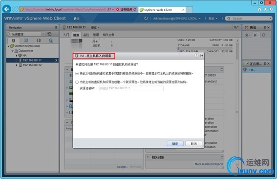

在"HA-将主机移入此群集"对话框,选择"将此主机的所有虚拟机置于群集的根目录资源池中",如图6-18所示。
图6-18 将主机移入群集
