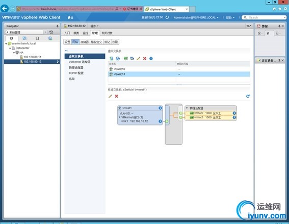

在我们设计实验环境时,为ESXi主机添加了4个网卡,此时可以将剩余的两个网卡添加为虚拟交换机,主要步骤如下。
(1)单击" wKioL1TSE-rAW53eAAALJVzqBFQ103.jpg "按钮,添加主机网络,如图7-6所示。
图7-6 添加主机网络
(2)在"选择连接类型"对话框,选择"VMkernel网络适配器",如图7-7所示。如果新添加的交换机只需要处理虚拟机网卡流量,则可以选择"标准交换机的虚拟机端口组"。
图7-7 选择连接类型
(3)在"选择目标设备"对话框,选择"新建标准交换机"。

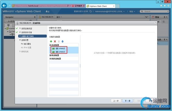

(4)在"创建标准交换机"对话框中,单击"+"按钮,将剩余的vmnic2、vmnic3网卡添加到列表中,如图7-9所示。
图7-9 添加网卡
(5)在"端口属性"对话框,在"启用服务"处根据需要选择,一般要选择vMotion流量、Fault Tolerance日志记录、管理流量,如图7-10所示。
图7-10 端口属性
(6)在"IPv4设置"对话框,为新添加VMkernetl设置管理地址,因为该网卡连接的是VMnet1,在前期我们规划VMnet1使用192.168.10.0/24网段,在此我们设置管理地址为192.168.10.11,如图7-11所示。
图7-11 设置管理地址
(7)在"即将完成"对话框,单击"完成"按钮。
(8)添加之后如图7-13所示。
图7-13 添加标准交换机
(9)同样为要另一个ESXi主机进行相同的操作。
