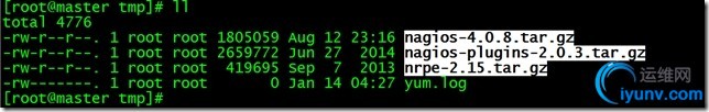

3.下载Nagios和Plugins软件包
http://www.nagios.org/download/下载Nagios Core和Nagios Plugins

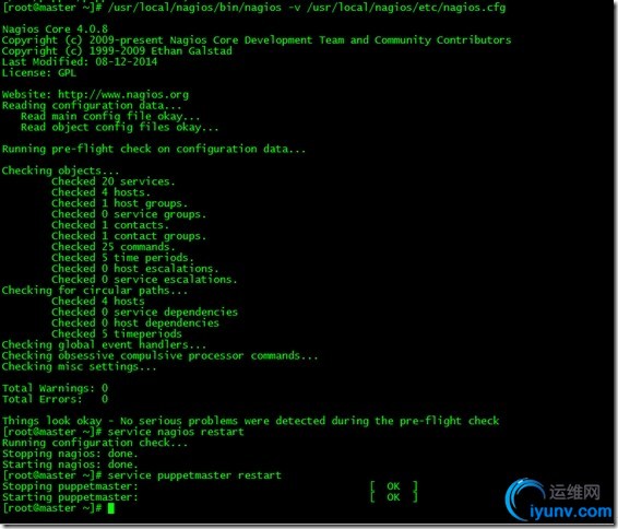

1  [iyunv@master ~]# /usr/local/nagios/bin/nagios -v /usr/local/nagios/etc/nagios.cfg

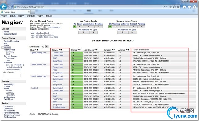

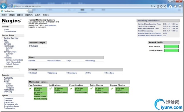

使用之前定义的nagiosadmin帐号与密码登录Nagios,地址:http://192.168.188.20/nagios/

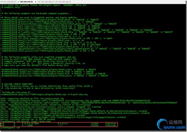

Nagios没有目前没有提供官方软件源,在批量部署时可以使用第三方epel源,采用Example42所提供的puppet-nrpe来实现Linux服务器批量部署。部署客户端使用官方3个模块:epel、nrpe、puppi。
epel模块用于安装nrpe软件,nrpe模块用于收集主机信息,puppi属于Example42模块组件,使用Example42模块时都需要加载此模块。
Puppi是一个Puppet模块和CLI命令,他可以标准化和自动化快速部署应用程序,并提供快速和标准查询命令,检查系统资源。
1  [iyunv@master ~]# git clone https://github.com/puppetlabs/puppetlabs-stdlib /etc/puppet/modules/stdlib
2  [iyunv@master ~]# git clone https://github.com/example42/puppi /etc/puppet/modules/puppi
3  [iyunv@master ~]# git clone https://github.com/example42/puppet-nrpe /etc/puppet/modules/nrpe
4  [iyunv@master ~]# puppet module install stahnma/epel
5  [iyunv@master ~]# vim /etc/puppet/puppet.conf
6  [master]
7  modulepath = /etc/puppet/modules/
2.创建agent节点组配置文件
1   [iyunv@master ~]# mkdir /etc/puppet/manifests/nodes
2   [iyunv@master ~]# vim /etc/puppet/manifests/nodes/agentgroup.pp
3   node /^agentd+.redking.com$/ {
4   include stdlib
5   include epel
6   class { 'puppi': }
7   class { 'nrpe':
8   require => Class['epel'],
9   allowed_hosts => ['127.0.0.1',$::ipaddress,'192.168.188.20'],
10  template => 'nrpe/nrpe.cfg.erb',
11  }
12  }
13  [iyunv@master ~]# vim /etc/puppet/manifests/site.pp
14  import "nodes/agentgroup.pp"

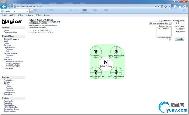

3.配置Nagios添加agent.redking.com主机监控
修改/usr/local/nagios/etc/objects/commands.cfg
command_name check_nrpe ——定义命令名称为check_nrpe,services.cfg必须使用
command_line $USER1$/check_nrpe -H $HOSTADDRESS$ -c $ARG1$ ——用$USER1$代替/usr/local/nagios/libexec
这是定义实际运行的插件程序.这个命令行的书写要完全按照check_nrpe这个命令的用法.不知道用法的就用check_nrpe –h查看; -c后面带的$ARG1$参数是传给nrpe daemon执行的检测命令,它必须是nrpe.cfg中所定义的5条命令中的其中一条。
1  [iyunv@master ~]# vim /usr/local/nagios/etc/objects/commands.cfg
2  # 'check_nrpe' command definition
3  define command{
4  command_name check_nrpe
5  command_line $USER1$/check_nrpe -H $HOSTADDRESS$ -c $ARG1$
6  }
修改/usr/local/nagios/etc/nagios.cfg
1  [iyunv@master ~]# vim /usr/local/nagios/etc/nagios.cfg
2  cfg_file=/usr/local/nagios/etc/objects/agent1.redking.com.cfg

检测Nagios服务并重启使配置生效
2  [iyunv@master ~]# service nagios restart
3  [iyunv@master ~]# service puppetmaster restart
客户端测试
1  [iyunv@agent1 ~]# puppet agent --test
客户端自动部署nrpe
下面我们来看下客户端自动化部署nrpe后采集信息的nagios监控界面
NRPE模块中定义的nrpe.cfg包含大量脚本,我们可以直接拿来使用当然也可以自己修改nrpe.cfg.erb模板内容。在批量部署时可以分别采用自己编写的模块或者现有模块来实现,利用现有模块几乎能实现系统管理日常工作中90%任务,剩余的10%我们可以根据生产业务来自己定制。
