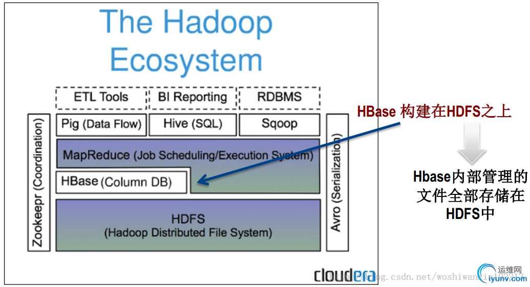

  1.      Hadoop项目框架
  2.      Hadoop
  Hadoop是一个由Apache基金会所开发的分布式系统基础架构。
  用户可以在不了解分布式底层细节的情况下,开发分布式程序。充分利用集群的威力进行高速运算和存储。
  Hadoop实现了一个分布式文件系统(Hadoop DistributedFile System),简称HDFS。HDFS有高容错性的特点,并且设计用来部署在低廉的(low-cost)硬件上;而且它提供高吞吐量(high throughput)来访问应用程序的数据,适合那些有着超大数据集(large data set)的应用程序。
  Hadoop的框架最核心的设计就是:HDFS和MapReduce。HDFS为海量的数据提供了存储,则MapReduce为海量的数据提供了计算。

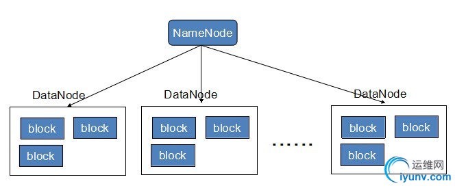

  3.      HDFS
  HDFS(Hadoop Distributed File System,Hadoop分布式文件系统),它是一个高度容错性的系统,适合部署在廉价的机器上。HDFS能提供高吞吐量的数据访问,适合那些有着超大数据集(large data set)的应用程序。
  HDFS的设计特点是:
  1、大数据文件,非常适合上T级别的大文件或者一堆大数据文件的存储,如果文件只有几个G甚至更小就没啥意思了。
  2、文件分块存储,HDFS会将一个完整的大文件平均分块存储到不同计算器上,它的意义在于读取文件时可以同时从多个主机取不同区块的文件,多主机读取比单主机读取效率要高得多得都。
  3、流式数据访问,一次写入多次读写,这种模式跟传统文件不同,它不支持动态改变文件内容,而是要求让文件一次写入就不做变化,要变化也只能在文件末添加内容。
  4、廉价硬件,HDFS可以应用在普通PC机上,这种机制能够让给一些公司用几十台廉价的计算机就可以撑起一个大数据集群。
  5、硬件故障,HDFS认为所有计算机都可能会出问题,为了防止某个主机失效读取不到该主机的块文件,它将同一个文件块副本分配到其它某几个主机上,如果其中一台主机失效,可以迅速找另一块副本取文件。
  HDFS的关键元素:
  Block:将一个文件进行分块,通常是64M。
  NameNode:保存整个文件系统的目录信息、文件信息及分块信息,这是由唯一一台主机专门保存,当然这台主机如果出错,NameNode就失效了。在Hadoop2.*开始支持activity-standy模式----如果主NameNode失效,启动备用主机运行NameNode。
  DataNode:分布在廉价的计算机上,用于存储Block块文件。

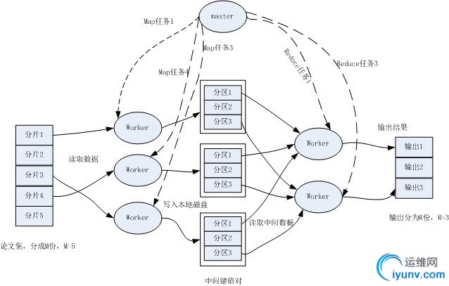

  4. MapReduce是如何工作的
  上图是论文里给出的流程图。一切都是从最上方的user program开始的,user program链接了MapReduce库,实现了最基本的Map函数和Reduce函数。图中执行的顺序都用数字标记了。
  MapReduce库先把user program的输入文件划分为M份(M为用户定义),每一份通常有16MB到64MB,如图左方所示分成了split0~4;然后使用fork将用户进程拷贝到集群内其它机器上。
  user program的副本中有一个称为master,其余称为worker,master是负责调度的,为空闲worker分配作业(Map作业或者Reduce作业),worker的数量也是可以由用户指定的。
  被分配了Map作业的worker,开始读取对应分片的输入数据,Map作业数量是由M决定的,和split一一对应;Map作业从输入数据中抽取出键值对,每一个键值对都作为参数传递给map函数,map函数产生的中间键值对被缓存在内存中。
  缓存的中间键值对会被定期写入本地磁盘,而且被分为R个区,R的大小是由用户定义的,将来每个区会对应一个Reduce作业;这些中间键值对的位置会被通报给master,master负责将信息转发给Reduce worker。
  master通知分配了Reduce作业的worker它负责的分区在什么位置(肯定不止一个地方,每个Map作业产生的中间键值对都可能映射到所有R个不同分区),当Reduce worker把所有它负责的中间键值对都读过来后,先对它们进行排序,使得相同键的键值对聚集在一起。因为不同的键可能会映射到同一个分区也就是同一个Reduce作业(谁让分区少呢),所以排序是必须的。
  reduce worker遍历排序后的中间键值对,对于每个唯一的键,都将键与关联的值传递给reduce函数,reduce函数产生的输出会添加到这个分区的输出文件中。
  当所有的Map和Reduce作业都完成了,master唤醒正版的user program,MapReduce函数调用返回user program的代码。
  所有执行完毕后,MapReduce输出放在了R个分区的输出文件中(分别对应一个Reduce作业)。用户通常并不需要合并这R个文件,而是将其作为输入交给另一个MapReduce程序处理。整个过程中,输入数据是来自底层分布式文件系统(GFS)的,中间数据是放在本地文件系统的,最终输出数据是写入底层分布式文件系统(GFS)的。而且我们要注意Map/Reduce作业和map/reduce函数的区别:Map作业处理一个输入数据的分片,可能需要调用多次map函数来处理每个输入键值对;Reduce作业处理一个分区的中间键值对,期间要对每个不同的键调用一次reduce函数,Reduce作业最终也对应一个输出文件。
  我更喜欢把流程分为三个阶段。第一阶段是准备阶段,包括1、2,主角是MapReduce库,完成拆分作业和拷贝用户程序等任务;第二阶段是运行阶段,包括3、4、5、6,主角是用户定义的map和reduce函数,每个小作业都独立运行着;第三阶段是扫尾阶段,这时作业已经完成,作业结果被放在输出文件里,就看用户想怎么处理这些输出了。
  5. 词频是怎么统计出来的
  结合第四节,我们就可以知道第三节的代码是如何工作的了。假设咱们定义M=5,R=3,并且有6台机器,一台master。
  这幅图描述了MapReduce如何处理词频统计。由于map worker数量不够,首先处理了分片1、3、4,并产生中间键值对;当所有中间值都准备好了,Reduce作业就开始读取对应分区,并输出统计结果。

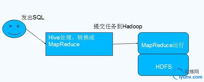

  5.      HIVE
  什么是Hive?
  ·Hive是基于Hadoop的一个数据仓库工具,可以将结构化的数据文件映射为一张数据库表,并提供类SQL查询功能。
  ·本质是将SQL转换为MapReduce程序
  为什么使用Hive?
  人员学习成本太高  项目周期要求太短  我只是需要一个简单的环境
  MapReduce如何搞定  复杂查询好难  Join如何实现
  ·操作接口采用类SQL语法,提供快速开发的能力
  ·避免了去写MapReduce,减少开发人员的学习成本
  ·扩展功能很方便

  6.      HBase
  HBase是什么?
  HBase是一个构建在HDFS上的分布式列存储系统
  HBase是基于Google BigTable模型开发的,典型的key/value系统;
  HBase是Apache Hadoop生态系统中的重要一员,主要用于海量结构化数据存储

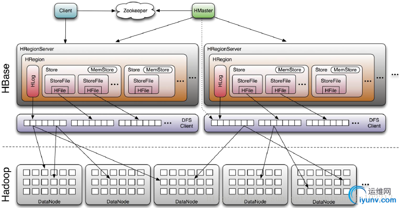

  HBase的存储方式
  物理存储:
  1、  Table中所有行都按照row key的字典序排列
  2、  Table在行的方向上分割为多个Region
  3、  Region按大小分割的,每个表开始只有一个region,随着数据增多,region不断增大,当增大到一个阀值的时候,region就会等分会两个新的region,之后会有越来越多的region;
  4、  Region是Hbase中分布式存储和负载均衡的最小单元,不同Region分布到不同RegionServer上。
  5、  Region虽然是分布式存储的最小单元,但并不是存储的最小单元。Region由一个或者多个Store组成,每个store保存一个columns family;每个Strore又由一个memStore和0至多个StoreFile组成,StoreFile包含HFile;memStore存储在内存中,StoreFile存储在HDFS上。
  StoreFile以HFile格式保存在HDFS上
  HBase的架构及其组件
  Hbase基本组件说明:
  Client
  包含访问HBase的接口,并维护cache来加快对HBase的访问,比如region的位置信息
  Master
  1.       为Region server分配region(Table在行的方向上分割为多个Region)
  2.       负责Region server的负载均衡
  3.       发现失效的Region server并重新分配其上的region(zookeeper)
  4.       管理用户对table的增删改查操作
  Region Server
  1.      Regionserver维护region,处理对这些region的IO请求                  `
  2.      Regionserver负责切分在运行过程中变得过大的region(当表中的行数增多时,region达到阀值的时候会进行分割)
  Zookeeper作用(个人理解相当于一个容灾机制)
  1.      通过选举,保证任何时候,集群中只有一个master,Master与RegionServers 启动时会向ZooKeeper注册
  2.      存贮所有Region的寻址入口
  3.      实时监控Region server的上线和下线信息。并实时通知给Master
  4.       存储HBase的schema和table元数据(这个schema应该怎么理解?)
  5.      Zookeeper的引入使得Master不再是单点故障(除非所有服务器挂了,否则zookeeper可以保证其正常运行)
