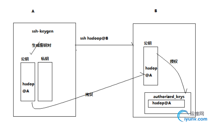

  3、SSH 原理
  Master(NameNode | JobTracker)作为客户端,要实现无密码公钥认证,连接到服务器Salve(DataNode | Tasktracker)上时,需要在Master上生成一个密钥对,包括一个公钥和一个私钥,而后将公钥复制到所有的Slave上。当Master通过SSH连接Salve时,Salve就会生成一个随机数并用Master的公钥对随机数进行加密,并发送给Master。Master收到加密数之后再用私钥解密,并将解密数回传给Slave,Slave确认解密数无误之后就允许Master进行连接了。这就是一个公钥认证过程,其间不需要用户手工输入密码。重要过程是将客户端Master复制到Slave上。

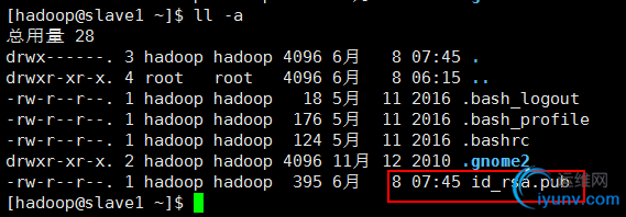

  第七步:把公钥复制所有的 slave 机器上
scp ~/.ssh/id_rsa.pub 远程用户名@远程服务器IP:~/
  这里我们先复制到 slave1 机器上,IP 为 192.168.146.201
  由上图可知,我们将文件 in_rsa.pub 文件传过去了,位置是 /home/hadoop。我们登录到 slave1 机器上查看这个文件

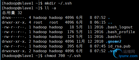

  第八步:如果是第一次使用该命令,则需要在"/home/hadoop/"下创建".ssh"文件夹,并且修改该文件夹权限为 “700”
  如果不进行,即使你按照前面的操作设置了"authorized_keys"权限,并配置了"/etc/ssh/sshd_config",还重启了sshd服务,在master能用"ssh localhost"进行无密码登录,但是对slave1进行登录仍然需要输入密码,就是因为".ssh"文件夹的权限设置不对。这个文件夹".ssh"在配置SSH无密码登录时系统自动生成时,权限自动为"700",如果是自己手动创建,它的组权限和其他权限都有,这样就会导致RSA无密码远程登录失败。
mkdir ~/.ssh      //创建 .ssh 的文件夹
chmod 700 ~/.ssh    //给 .ssh 文件夹权限

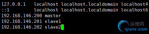

  如果我们想直接 ssh 主机名 登录,那么我们需要配置主机和 ip 地址的映射关系。
vi /etc/hosts
