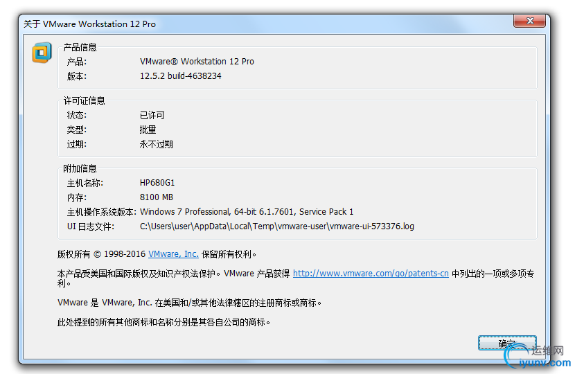

  虚拟机:
  vmware workstation
12 pro  系统:

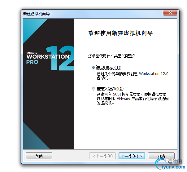

  1、VMware 安装
  很简单下载完成以后一路next 就ok 了,最好不要把这个软件和以后的安装系统安装到系统盘
  2、linux安装

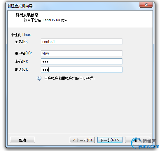

  这里选装的是centos6.5,准备好安装文件以后,文件-》新建虚拟机
  这里有个注意点,因为大数据比较耗费空间,每台虚拟机的空间最好大一些,我选的是40G
  一路下一步点下去以后就可以等待安装重启了linux 了

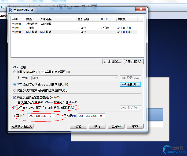

  需要为每天机器设定固定ip,因为是公司的局域网为了不ip冲突影响其他同事,使用nat 连接方式,采用 192.168.133 网段
  选择VMnet8 然后把使用本地dhcp 去掉
  点击 nat设置 修改网关

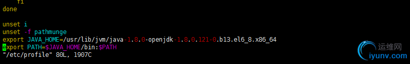

  为了以后方便还需要在  /etc/profile 里面增加java_home 的配置
export JAVA_HOME=/usr/lib/jvm/java-1.8.0-openjdk-1.8.0.121-0.b13.el6_8.x86_64
export PATH
=$JAVA_HOME/bin:$PATH

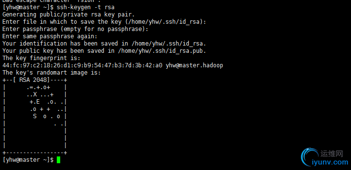

  5、ssh 免密登陆
  因为集群是要互相访问的,所以要设置免密ssh 登陆,防止被拒绝,导致服务起不来
  原理就是 做一个 公钥 存入到相互访问的机器里面authorized_keys 里面
  我们以后将 yhw 用户作为hadoop的专用用户,我们要把身份切换到 yhw  :su yhw
  因为centos6.5 已经预装了 ssh 了(如果没有安装的可以系在安装一下) 所以我们直接生成秘钥就可以了,输入
ssh-keygen -t rsa
  然后陆续回车就可以了 如下图所示
  导航到 /home/yhw/.ssh 目录下面 可以看到文件,用
cp>
  复制到authorized_keys 中

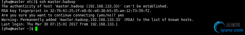

  测试一下效果 在测试之前还需要 修改一下硬解

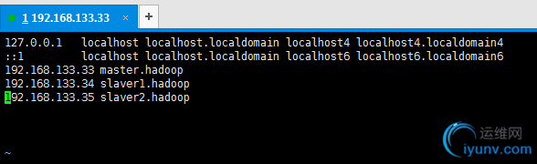

sudo /etc/hosts
  增加每天机器的硬解配置
  这里有一点是要注意 不要写成127.0.0.1 master.hadoop
  这样hadoop 集群的时候 容易出问题
  完成以后使用
ssh master.hadoop
  测试登陆效果
  可以看到登陆成功了

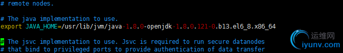

  修改yarn-env.sh

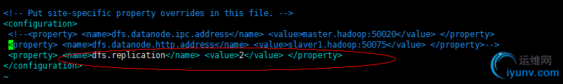

  修改hdfs-site.xml
<!-- dfs.replication -它决定着 系统里面的文件块的数据备份个数。对于一个实际的应用,它 应该被设为3(这个 数字并没有上限,但更多的备份可能并没有作用,而且会占用更多的空间)。  少于三个的备份,可能会影响到数据的可靠性(系统故障时,也许会造成数据丢失)-->
<configuration>
<property> <name>dfs.replication</name> <value>2</value> </property>
</configuration>
dfs.replication表示数据副本数,一般不大于datanode的节点数。如果有两台slaver  那就写2
hdfs-site.xml的完整参数请参考  http://hadoop.apache.org/docs/r2.6.0/hadoop-project-dist/hadoop-hdfs/hdfs-default.xml
