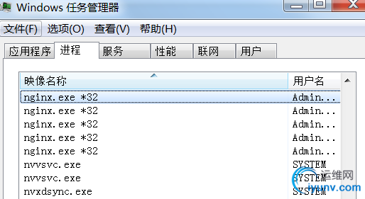

  启动服务:
下载运行nginx.exe,启动服务
如图所示出现nginx进程则表示启动成功
通过命令行的方式启动:start nginx.exe

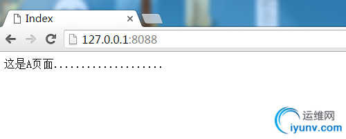

listen   8088;  表示nginx要监听的端口,这里由于iis默认会占用80端口,所以这里要改成除80以外端口
server_name  ngintest.com;  服务器名称,这里服务器名称要和upstream后面的名称一致
  全部配置好后重启nginx服务
  浏览器访问:127.0.0.1:8088,多次刷新会在两个站点来回切换
