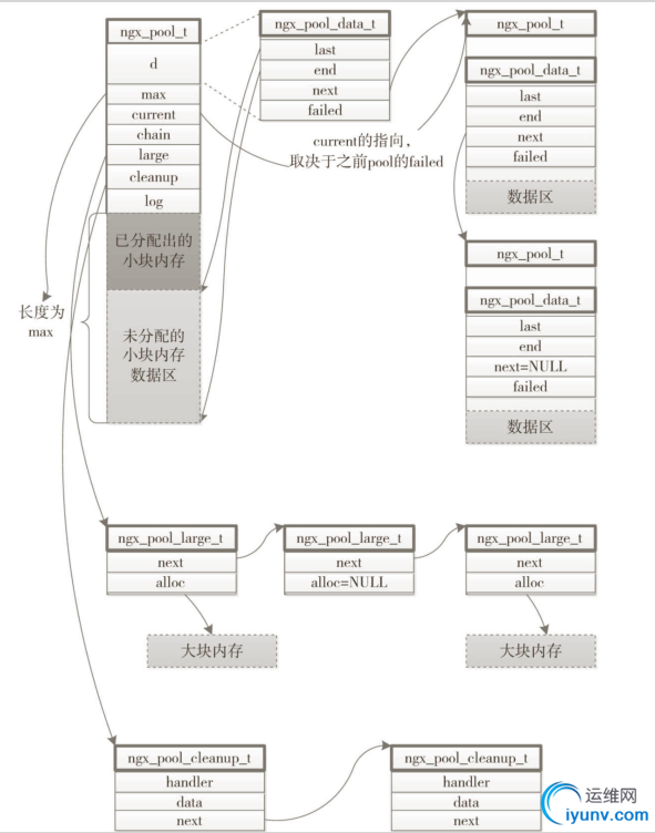

  前面提到Nginx内存管理机制其实就是内存池,其底层实现就是一个链表结构。我们需要对内存池进行管理和分配,依赖的就是ngx_pool_t结构体,可以认为该结构就是内存池的分配管理模块。那么内存池的逻辑结构究竟是什么样呢?其实就是一个ngx_pool_t结构体,在这个结构体中包含了三个部分:小块内存形成的单链表,大块内存形成的单链表和数据清理函数形成的单链表。先给出一张整个内存池内部实现的结构图,方便大家理解。具体如图2.1所示:
  图2.1 Nginx内存池示意图
  图2.1完整的展示了ngx_pool_t内存池中小块内存、大块内存和资源清理函数链表间的关系。图中,内存池预先分配的剩余空闲内存不足以满足用户申请的内存需求,导致又分配了两个小内存池。其中原内存池的failed成员已经大于4,所以current指向了第2块小块内存池,这样当用户再次从小块内存池中请求分配内存空间时,将会直接忽略第1块小内存池,从第2块小块内存池开始遍历。从这里可以看到,我们使用的内存池确实存在当failed成员大于4之后不能利用其空闲内存的资源浪费现象(由于current指针后移)。值得注意的是:我们的第2、3块小块内存池中只包含了ngx_pool_t结构体和数据区,并不包含max、current、...、log。这是由于后续第1块小内存池已经包含了这些信息,后续的小块内存池不必在浪费空间存储这些信息。我们在第6小节:内存池的使用中将会有所介绍。图中共分配了3个大块内存,其中第二块的alloc为NULL(提前调用了ngx_pfree())。图中还挂在了两个资源清理方法。提醒一下的是:如果在这里没有弄清楚,没有关系,看完了后面的部分再回过头来理解这个示意图就能够很好的理解了。这里只是先给出一个概括性的Nginx内存池逻辑结构的介绍,先给大家留下一个大概的印象。

  从上述源码中,我们可以看到,该函数从current指向的内存池(小块内存池链表)中开始循环遍历。在每一次遍历中,我们首先获得目前内存池中未分配的空闲内存的首地址last,并赋值给m,然后由于从ngx_palloc()函数中传递过来的align=1,因此调用ngx_align_ptr(),这是个什么呢?仅从此我们不能判断其是函数还是宏,下面我们给出其源码,在src/core/ngx_config.h中,如下所示:
#define ngx_align_ptr(p, a)                                                   \  (u_char *) (((uintptr_t) (p) + ((uintptr_t) a - 1)) & ~((uintptr_t) a - 1))
  可以看出,这是一个宏定义,该操作比较巧妙,用于计算以参数a对齐后的偏移指针p。实际上,我们最后分配的内存空间就是从对齐后的偏移指针开始的,这可能会浪费少数几个字节,但却能提高读取效率。接着分析ngx_palloc-small()函数中的源码,在调用完宏ngx_align_ptr(m, NGX_ALIGNMENT)后我们得到了以默认参数16对齐的偏移指针m。此时,我们已经拥有了对齐后的空闲内存地址空间的首地址m和尾部地址end,我们就可以计算出该块内存池(一个block)剩余的空闲内存空间大小:p->d.end - m。那么这个剩余的空闲内存空间是否一定能满足用户的内存申请请求(size个字节)呢?答案是否定的。因此我们需要将从current开始的每一个小块内存池的剩余空闲内存空间和size进行比较,遍历链表直到找到满足申请大小(size个字节)的小块内存池。如果小块内存池链表上的某块小块内存能够满足需求,那么我们就将从Nginx的内存池中划分出内存空间,并更新last的值(将last的值后移size个字节),然后返回m。
  如果遍历完整个小块内存池都没有找到满足申请大小的内存,则程序调用ngx_palloc_block()函数。其源码如下所示:
static void *
ngx_palloc_block(ngx_pool_t *pool,>
  u_char      *m;
  size_t       psize;
  ngx_pool_t  *p, *new;
  psize = (size_t) (pool->d.end - (u_char *) pool);
  m = ngx_memalign(NGX_POOL_ALIGNMENT, psize, pool->log);
  if (m == NULL) {
  return NULL;
  new = (ngx_pool_t *) m;
  new->d.end = m + psize;
  new->d.next = NULL;
  new->d.failed = 0;
  m +=>  m = ngx_align_ptr(m, NGX_ALIGNMENT);
  new->d.last = m +>
  for (p = pool->current; p->d.next; p = p->d.next) {
  if (p->d.failed++ > 4) {
  pool->current = p->d.next;
  p->d.next = new;
  return m;
  既然当前整个内存池都不能满足用户内存的申请,而我们的操作系统明明还有内存可用(资源耗尽的情况除外),那我们总不能拒绝用户的合理请求吧。ngx_palloc_block()函数就是应对这种情况而出现的。该函数实现了对内存池的扩容。
  需要注意的是,由于我们遍历完了整个链表,因此此时的pool指针指向的是内存池链表的最后一个节点。所以说在ngx_palloc_block()中计算的是当前内存池最后一个节点的大小psize。该大小为需要扩展的空间大小。然后,我们调用前面提到过的ngx_memalgin()函数申请新的内存空间,大小为psize,作为新的小块内存池节点。之后,我们将这个节点挂在内存池的最后面。具体怎么实现的呢?我们来详细的看一看。
  首先将这个新节点进行初始化,包括d->end、d->next、d->failed。然后将指向这块内存的首地址m后移sizeof(ngx_pool_data_t),大家可能还记得我们在创建内存池ngx_pool_create()时,内存池中空闲地址的首地址是在整个内存池的首地址的基础上后移了sizeof(ngx_pool_t),那么为什么此处创建新的内存池节点只需要后移sizeof(ngx_pool_data_t)呢?在x86系统上,sizeof(ngx_pool_data_t)对应16个字节,而sizeof(ngx_pool_t)对应40个字节。其实大家仔细想一想,我们创建的内存池是小块内存池链表的第一个节点,这个节点中除了包含ngx_pool_data_t结构体之外,还需要包含large指针、cleanup指针等。而小块内存池后面的节点均没有必要包含这些成员,因为我们的large链表和cleanup链表是直接且仅仅挂在小块内存池链表的第一个节点上的。不需要再挂到后续的其他小块内存池链表的结构上。这么想是不是觉得比较合理呢?答案就是这样的。但是我们之前的重置内存池操作中,并没有把后续的从第二个节点开始的小块内存池链表上的空闲内存的起始地址初始化为(u_char *)p +>  在完成对新的内存池节点的初始化之后。我们需要将这个节点加入到小块内存池链表的尾部。具体怎么实现的呢?
  首先我们找到current指针,并根据这个指针遍历小块内存池链表,在每一个遍历中,我们将每个节点的failed成员加1(这是因为你们这些节点不能给我分配内存啊,不然也不会调用我,因此对你们的failed成员统统加1)。并且加1之后,进行判断,如果某个节点的failed成员的值大于4,那么就将current指向下一个节点(下次再分配内存时将会自动忽略这个节点)。
  在遍历完小块内存池的链表后,我们的pool指针已经指向了链表的最后一个节点,因此在链表的尾部插入一个节点非常简单,p->d.next = new这个语句就能完成。之后返回这个指向这个新节点的空闲内存空间的首地址。
