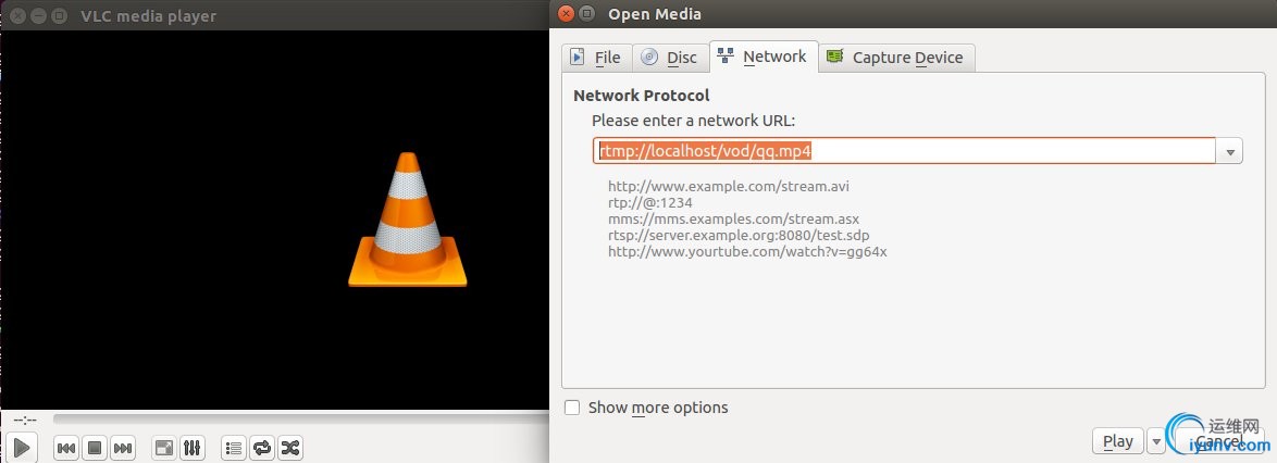

  打开视频播放软件选用的是VLC media-> open network stream….
  如图填写我们要点播的节目地址rtmp://localhost/vod/qq.mp4 如图:
  点击play就可以播放了。
