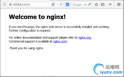

  然后,通过上面命令重启nginx。访问:http://127.0.0.1:8088/
  如果出现如上图,说明Nginx启动成功。
