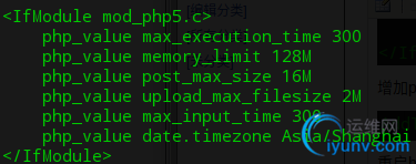

  编辑/etc/httpd/conf.d/zabbix.conf
  更改时区:
  添加上海时区
  重启httpd生效配置

  8.修改PHP配置
  修改php.ini为zabbix建议的设置
  编辑文件/etc/php.ini
  设置下面的几个参数
  max_execution_time = 600
  max_input_time = 600
  memory_limit = 256
  post_max_size = 32M
  upload_max_filesize = 16M
  date.timezone = Asia/Shanghai

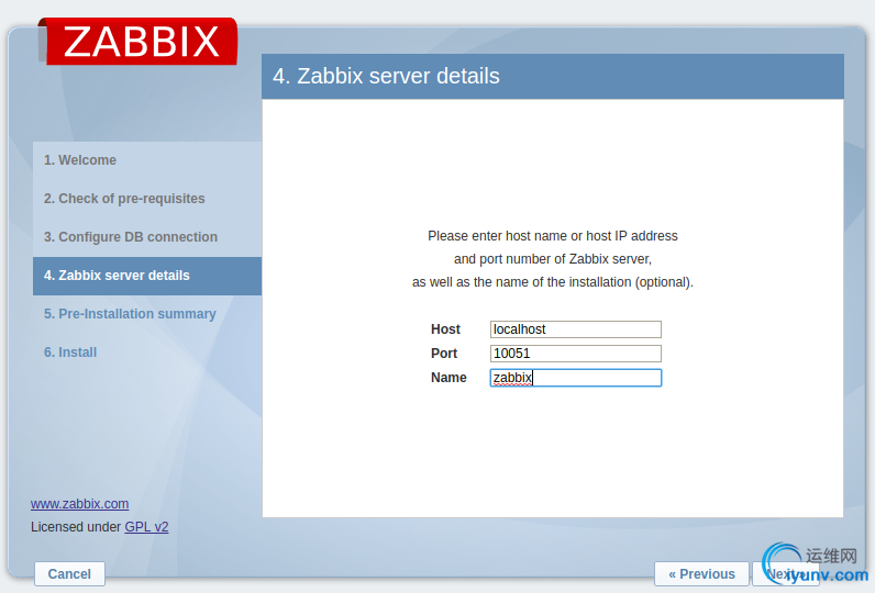

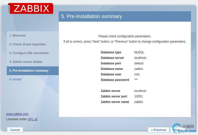

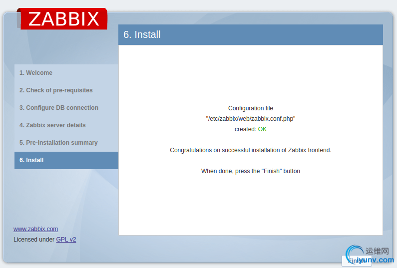

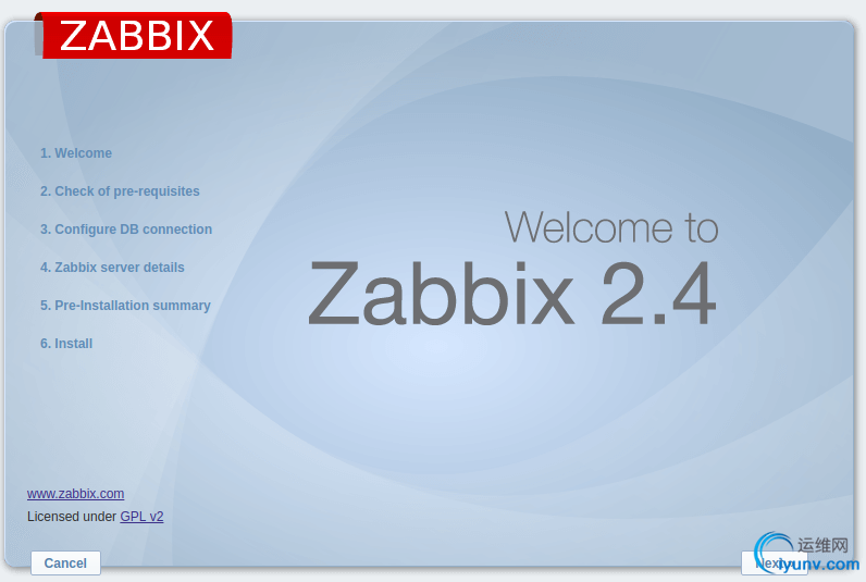

  11.通过控制台配置zabbix
  http://172.16.169.128/zabbix/setup.php
  点击Test connection ,显示ok在继续
  默认登录账号admin  密码zabbix
