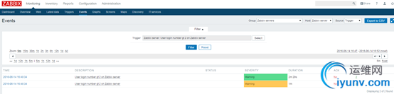

  • 远程命令只是执行,执行成功与否并不检测并确认,可在" Monitoring-->Events"中查看action执行时,或在"Reports-->Action log"中查看远程命令是否执行成功(成功为" Executed")。

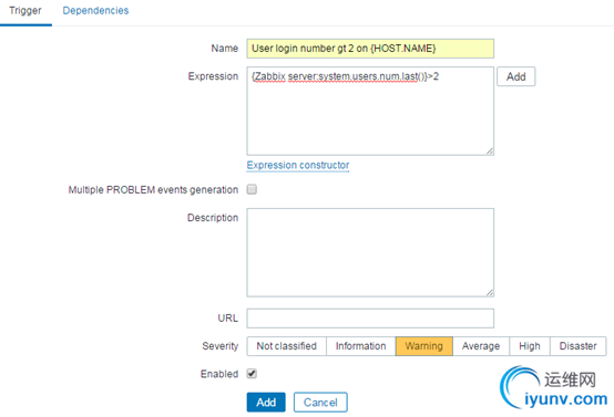

1. 设置Trigger
  Configuration-->Templates-->选择” Template OS Linux”模板的”Triggers”-->Create trigger
  #trigger name自定义,可使用宏
  Name:User login number gt 2 on {HOST.NAME}

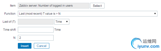

  Expression:{Template OS Linux:system.users.num.last()}>2
  #可以点击"Expression"项后的"Add",使用zabbix自带的Item + Function设置阀值的表达式,如下:
  #自定义的级别
  Severity:Warning
  其余默认值即可,设置完成后点击"Add"即完成。

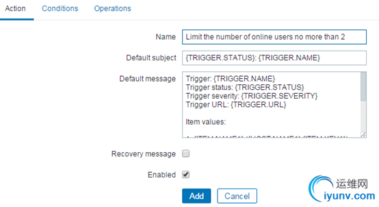

  Configuration-->Actions-->Create action
Action
  在Action选项中,定义Name:Limit the number of online users no more than 2
  #action name自定义即可,action选项的其余部分可采用默认值,如下:

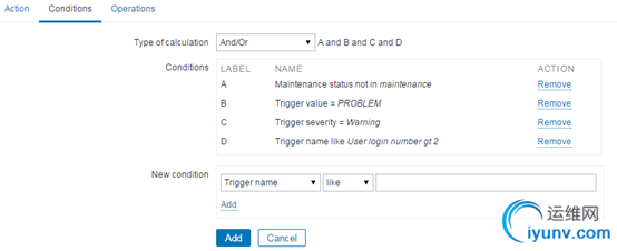

Conditions
  在Conditions选项中添加新的条件判断,以使判断更有针对性,如:
  New condition:Trigger severity = Warning
  New condition:Trigger name like User login number gt 2
  #trigger name对应步骤1中定义的trigger name,如下:

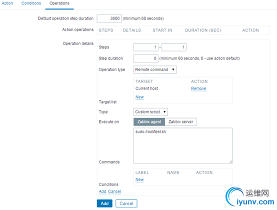

Operations
  在Operations选项中,添加新的"Action operation",点击"New",
  Operation type:选择"Remote Command"
  Target list:添加target为"Current host"             #agent在本机
  Type:选择"Custom script"
  Execute on:选择"Zabbix agent",命令为" sudo /root/test.sh"
  #执行命令的账号是zabbix账号,非root账号,不采用sudo命令会导致命令执行后不生效,
  #另外需要说明是,这里尝试过使用具体的命令而非脚本,结果是命令执行了但不生效,因为没有具体的失败日志,也分析不出原因
  #其余部分采用默认值,点击"Add"即可,如下:

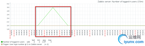

  远程登录主机第3个tty,不在CLI下做其他任何操作,触发trigger阀值,触发命令动作强制第3个登录用户下线。
  从截图可以看到,在线用户超过阀值,trigger为"PROBLEM"状态只持续了1分钟左右,即恢复到"OK"状态,表明强制第3个用户下线的脚本命令已执行,并且执行成功。
  从" Number of logged in users" Item的历史数据中也可看到trigger触发时,第3个登录用户即被下线。

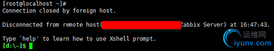

  在登录的第3个tty下,可看到连接由主机自行中断(显示本地时间,与上图的主机时间有偏差)。
