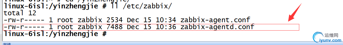

  sed -i 's/Server=127.0.0.1/Server=192.168.2.45/g'  /etc/zabbix/zabbix-agentd.conf
  sed -i 's/ServerActive=127.0.0.1/ServerActive=192.168.2.45/g'   /etc/zabbix/zabbix-agentd.conf
  当然你也可以手动修改,注意有点时候tab是可以给我们制造麻烦的,所以你要认清楚配置文件哟,要修改下面那个!
  好了,修改好了系统参数就让我们启动服务吧,注意zypper默认的安装版本是zabbix-agent-2.2.14哟~

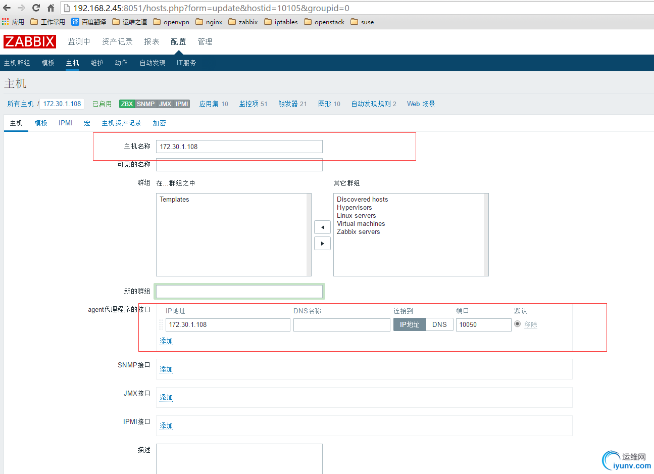

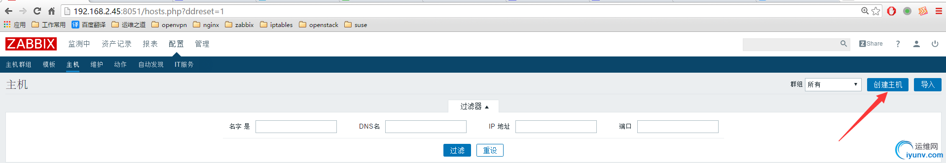

  1.创建主机
  2.添加主机名称
  3.添加模板
  4.查看监控数据()
