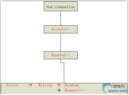

  nginx处理流程图具体如下:
  注释:Accepts(接受)、Handled(已处理)、Requests(请求数)是一直在增加的计数器。Active(活跃)、Waiting(等待)、Reading(读)、Writing(写)随着请求量而增减

  NGINX worker 进程接受 OS 的连接请求时 Accepts 计数器增加,而Handled 是当实际的请求得到连接时(通过建立一个新的连接或重新使用一个空闲的)。这两个计数器的值通常都是相同的,如果它们有差别则表明连接被Dropped, 往往这是由于资源限制,比如已经达到 NGINX 的worker_connections的限制。

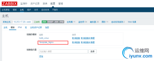

      2,给主机添加模板:选择主机---nginx服务器主机---模板---选择(刚刚导入的nginx性能状态的模板)---添加---更新

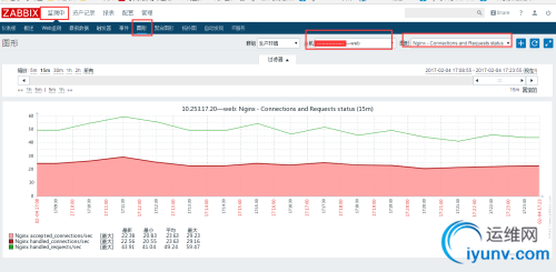

      3,查看nginx监控的最新数据:监控中---图形---选择相应的监控类型。

      <name>Nginx - Connections and Requests status</name>
      <width>900</width>
      <height>200</height>
      <yaxismin>0.0000</yaxismin>
      <yaxismax>100.0000</yaxismax>
      <show_work_period>0</show_work_period>
      <show_triggers>0</show_triggers>
      <type>0</type>
      <show_legend>1</show_legend>
      <show_3d>0</show_3d>
      <percent_left>0.0000</percent_left>
      <percent_right>0.0000</percent_right>
      <ymin_type_1>1</ymin_type_1>
      <ymax_type_1>0</ymax_type_1>
      <ymin_item_1>0</ymin_item_1>
      <ymax_item_1>0</ymax_item_1>
      <graph_items>
      <graph_item>
      <sortorder>0</sortorder>
      <drawtype>1</drawtype>
      <color>FF9999</color>
      <yaxisside>0</yaxisside>
      <calc_fnc>4</calc_fnc>
      <type>0</type>
      <item>
      <host>Template_Nginx</host>
      <key>nginx[accepted_connections,{$NGINX_STATUS_URL}]</key>
      </item>
      </graph_item>
      <graph_item>
      <sortorder>1</sortorder>
      <drawtype>2</drawtype>
      <color>990000</color>
      <type>0</type>
      <item>
      <key>nginx[handled_connections,{$NGINX_STATUS_URL}]</key>
      </item>
      </graph_item>
      <graph_item>
      <sortorder>2</sortorder>
      <drawtype>0</drawtype>
      <color>009900</color>
      <type>0</type>
      <item>
      <key>nginx[handled_requests,{$NGINX_STATUS_URL}]</key>
      </item>
      </graph_item>
      </graph_items>
      </graph>
