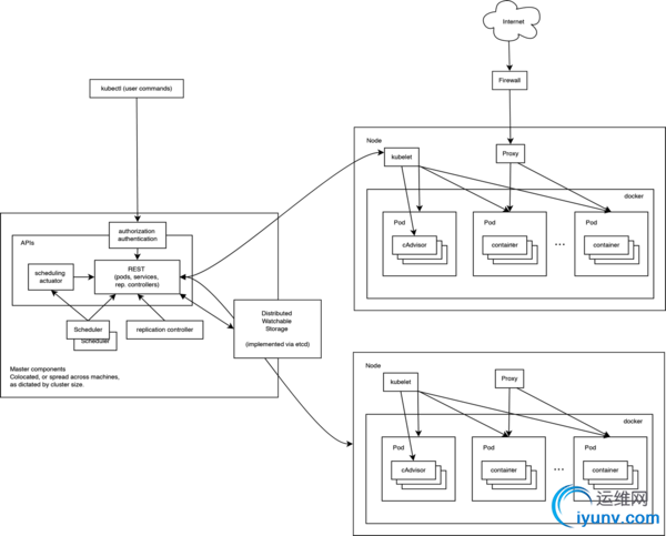

十多年来Google一直在生产环境中使用容器运行业务,负责管理其容器集群的系统就是Kubernetes的前身Borg。其实现在很多工作在Kubernetes项目上的Google开发者先前就在Borg这个项目上工作。多数Kubernetes的应用部署模型的思想都起源于Borg,了解这些模型是掌握Kubernetes的关键。Kubernetes的API版本目前是v1,本文以代码0.18.2版为基础来介绍它的应用部署模型,最后我们用一个简单的用例来说明部署过程。在部署结束后,阐述了它是如何用Iptables规则来实现各种类型Service的。  Kubernetes架构
Kubernetes集群包括Kubernetes代理(agents )Kubernetes服务(master node)两种角色,代理角色的组件包括Kube-proxy Kubelet,它们同时部署在一个节点上,这个节点也就是代理节点。服务角色的组件包括kube-apiserverkube-schedulerkube-controller-manager,它们可以任意布属,它们可以部署在同一个节点上,也可以部署在不同的节点上(目前版本好像不行)。Kubernetes集群依赖的第三方组件目前有etcddocker两个。前者提供状态存储,二者用来管理容器。集群还可以使用分布式存储给容器提供存储空间。下图显示了目前系统的组成部分: DSC0000.jpg   Kubernetes代理节点Kubelet和Kube-proxy运行在代理节点上。他们监听服务节点的信息来启动容器和实现Kubernetes网络和其它业务模型,比如Service、Pod等。当然每个代理节点都运行Docker。Docker负责下载容器镜像和运行容器。
  Kubelet
Kubelet组件管理Pods和它们的容器,镜像和卷等信息。  Kube-ProxyKube-proxy是一个简单的网络代理和负载均衡器。它具体实现Service模型,每个Service都会在所有的Kube-proxy节点上体现。根据Serviceselector所覆盖的Pods, Kube-proxy会对这些Pods做负载均衡来服务于Service的访问者。
  Kubernetes服务节点Kubernetes服务组件形成了Kubernetes的控制平面,目前他们运行在单一节点上,但是将来会分开来部署,以支持高可用性。
  etcd所有的持久性状态都保存在etcd中。Etcd同时支持watch,这样组件很容易得到系统状态的变化,从而快速响应和协调工作。
  Kubernetes API Server这个组件提供对API的支持,响应REST操作,验证API模型和更新etcd中的相应对象。
  Scheduler通过访问Kubernetes中/binding API, Scheduler负责Pods在各个节点上的分配。Scheduler是插件式的,Kubernetes将来可以支持用户自定义的scheduler。
  Kubernetes Controller Manager ServerController Manager Server负责所有其它的功能,比如endpoints控制器负责Endpoints对象的创建,更新。node控制器负责节点的发现,管理和监控。将来可能会把这些控制器拆分并且提供插件式的实现。

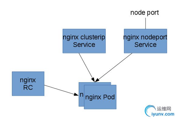

表明集群构建成功。部署nginx应用我们以下面的图来安装一个简单的静态内容的nginx应用: DSC0003.jpg 首先,我们用复制器启动一个2个备份的nginx Pod。然后在前面挂Service,一个service只能被集群内部访问,一个能被集群外的节点访问。下面所有的命令都是在管理节点上运行的。  部署nginx pod 和复制器

从上表可以看出,这个复制器启动了两个Pod,分别运行在192.168.0.201和203代理节点主机上。  部署节点内部可访问的nginx service
