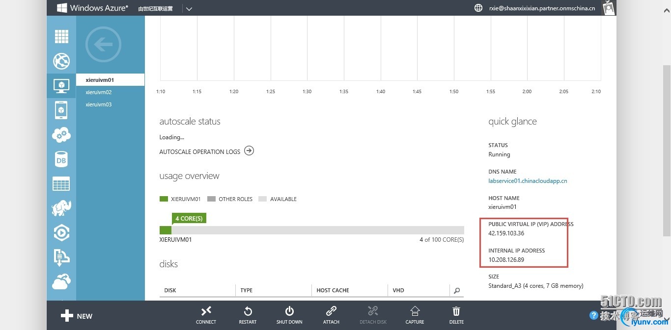

下面以下图的xieruivm01这台虚拟机为例,可以看到当前的VIP与DIP分别为42.159.102.243以及10.209.62.55,这是由Azure自动分发的

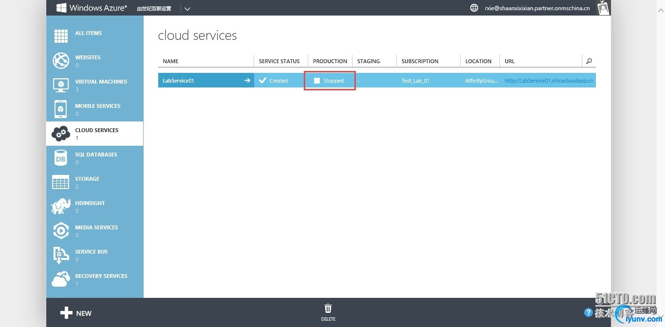

我直接停止掉这台虚拟机所在的云服务,即LabService01,如下图:
再次启动该云服务,查看虚拟机信息发现VIP与DIP全部发生了改变,虽然前后操作不过几分钟而已,但是IP都变了,如果如上文提到的该虚拟机正在运行的是一台DC角色,那后果可想而知

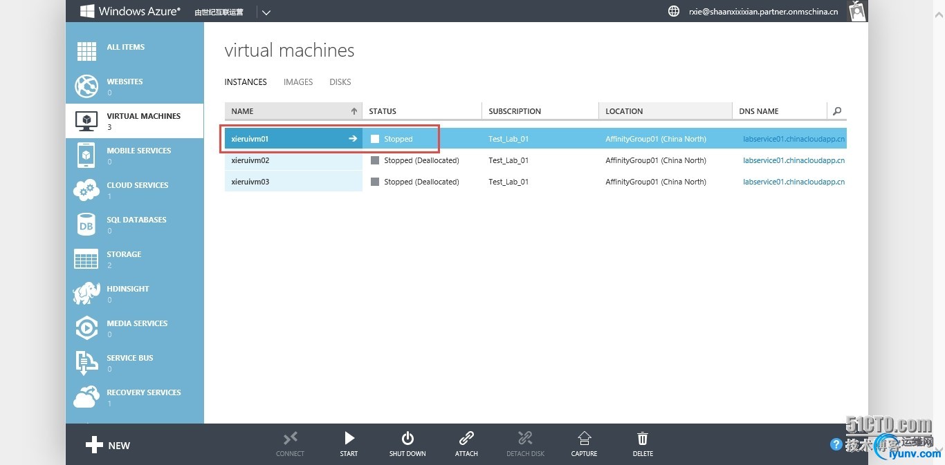

通过上述方式关掉虚拟机后,可以看到与其他已经停止的虚拟机相比,区别在于是否处在“Deallocated”状态,也就是“未分配”状态,显然xieruivm01这台虚拟机虽然停止了,但是还属于allocated状态,那么就意味着它还在被计费中!(关注成本的筒子们这里就要当心喽)
此时查看云服务的话也会发现处在一个warning状态,即云服务中的实例因为没有被完全释放掉,所以还属于running状态,如下图:

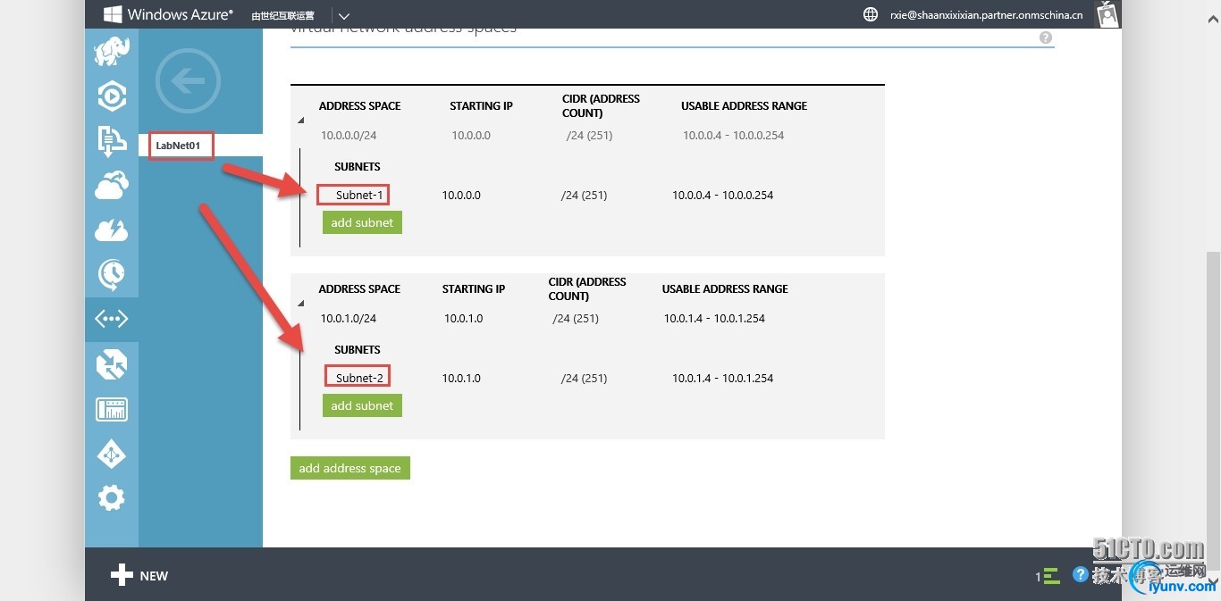

因此Azure虚拟机开放了一个静态IP的功能来彻底实现这一目的,使得用户在Azure上托管应用业务时更加安心,若需要使用Azure虚拟机静态IP功能,前提是要预先配置好虚拟网络,即Network服务,如下图中我准备了一个LabNet01的网络,里面还有两个子网分别是Subnet-1和Subnet-2,地址池是10.0.0.0/24以及10.0.1.0/24
