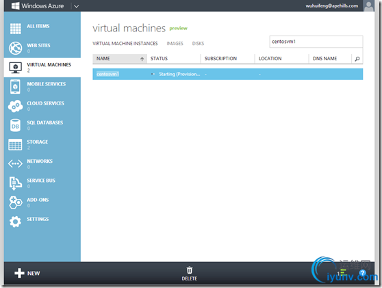

  7. 在左侧的 Virtual Machines 节点中,你会看到你创建的VM状态为 Starting (provisioning),等到它变成Running 继续下面的步骤。
  Note: 这个操作也许会花费8-10分钟,请耐心等待.

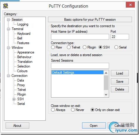

  8. 获得Putty.exe工具,该工具用户远程连接您的虚机
  9. 在Virtual Machines 节点中找到虚机,点击进入虚机控制面板,查看虚机详细信息:

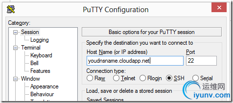

  10. 将DNS输入到Putty工具的Host Name栏,选择默认SSH,点击Open:

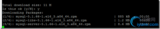

  14. 开始安装MySQL5,首先我们应该先用下面的命令安装MySQL:
  yum install mysql mysql-server
  15. 选择Y进行安装:
