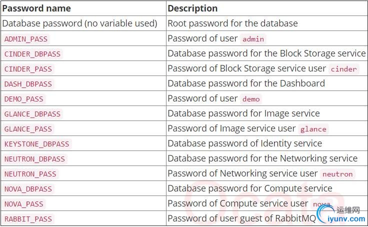

  3、安全
  下面是各个需要密码的服务以及解释,建议这些密码使用同一个,以免混淆。

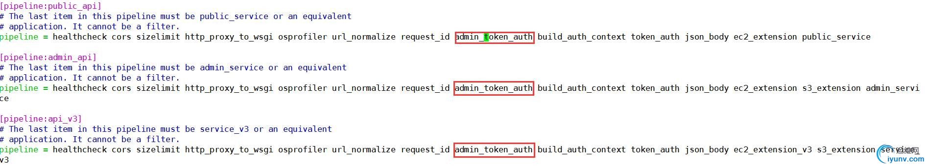

  •   出于安全性的原因,禁用掉暂时的认证令牌机制。
  编辑/etc/keystone/keystone-paste.ini文件,并从[pipeline:public_api], [pipeline:admin_api], 和[pipeline:api_v3]选项中删除admin_token_auth

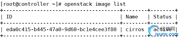

  5、验证操作
  •   获取admin权限

  •   验证上传镜像:
  openstack image list

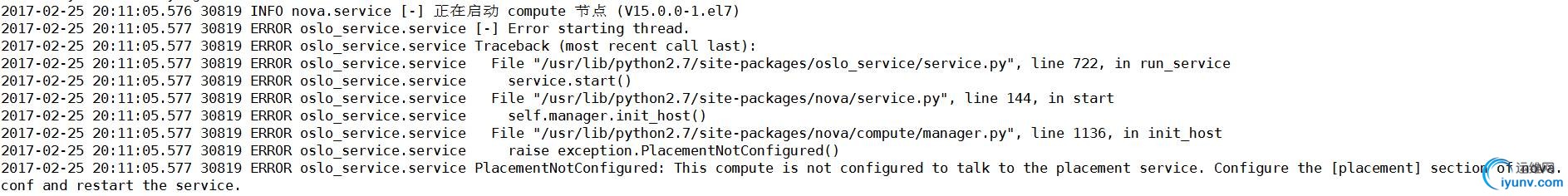

  这里遇到问题:发现计算节点上服务没有启动
  查看计算节点日志:/var/log/nova/nova-compute.log发现
  里面提到需要配置placement,而官方文档并没有提到这一点。解决办法是安装openstack-nova-placement-api,并配置相关选项。

  在计算节点上编辑文件:/etc/nova/nova.conf
  placement选项中添加:
  auth_uri = http://controller:5000
  auth_url = http://controller:35357
  memcached_servers = controller:11211
  auth_type = password
  project_domain_name = default
  user_domain_name = default
  project_name = service
  username = nova
  password = root
  os_region_name = RegionOne
  替换掉password,重启计算服务:
  # systemctl restartopenstack-nova-compute.service
  可以看到服务已经启动:
  控制节点上也显示正常:
