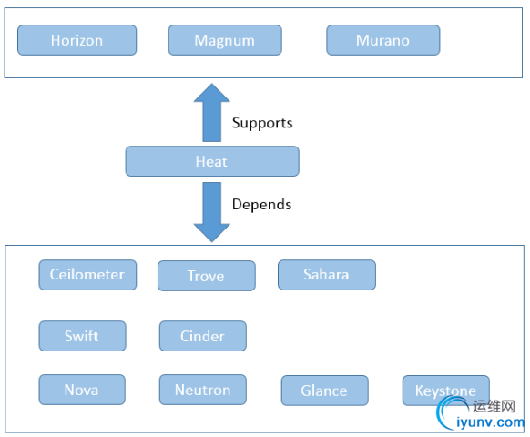

OpenStack Heat 介绍
  Heat 是一个基于模板来编排复合云应用的服务。 它目前支持亚马逊的 CloudFormation 模板格式,也支持 Heat 自有的 Hot   模板格式。模板的使用简化了复杂基础设施,服务和应用的定义和部署。模板支持丰富的资源类型,不仅覆盖了常用的基础架构,包括计算、网络、存储、镜像,还覆盖了像   Ceilometer 的警报、Sahara 的集群、Trove 的实例等高级资源。
图 1.   Heat 和其它模块的关系

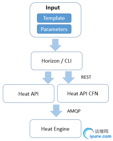

  Heat 服务包含以下重要的组件:
  •   Heat-api 组件实现 OpenStack 天然支持的 REST API。该组件通过把 API 请求经由 AMQP 传送给 Heat engine 来处理 API   请求。
  •   Heat-api-cfn 组件提供兼容 AWS CloudFormation 的 API,同时也会把 API 请求通过 AMQP 转发给 heat engine。
  •   Heat-engine 组件提供 Heat 最主要的协作功能。
  用户在 Horizon 中或者命令行中提交包含模板和参数输入的请求,Horizon 或者命令行工具会把请求转化为 REST 格式的 API 调用,然后调用 Heat-api   或者是 Heat-api-cfn。Heat-api 和 Heat-api-cfn 会验证模板的正确性,然后通过 AMQP 异步传递给 Heat Engine 来处理请求。
图 2.   Heat 架构
  当 Heat Engine 拿到请求后,会把请求解析为各种类型的资源,每种资源都对应 OpenStack 其它的服务客户端,然后通过发送 REST 的请求给其它服务。通过如此的解析和协作,最终完成请求的处理。
  HeatEngine 在这里的作用分为三层: 第一层处理 Heat 层面的请求,就是根据模板和输入参数来创建 Stack,这里的 Stack
是由各种资源组合而成。 第二层解析 Stack 里各种资源的依赖关系,Stack 和嵌套 Stack
的关系。第三层就是根据解析出来的关系,依次调用各种服务客户段来创建各种资源。

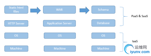

编排
  编排,顾名思义,就是按照一定的目的依次排列。在IT 的世界里头,一个完整的编排一般包括设置服务器上机器、安装
CPU、内存、硬盘、通电、插入网络接口、安装操作系统、配置操作系统、安装中间件、配置中间件、安装应用程序、配置应用发布程序。对于复杂的需要部署在多台服务器上的应用,需要重复这个过程,而且需要协调各个应用模块的配置,比如配置前面的应用服务器连上后面的数据库服务器。下图显示了一个典型应用需要编排的项目。
图 4. 编排
  在云计算的世界里,机器这层就变为了虚拟的VM 或者是容器。管理 VM 所需要的各个资源要素和操作系统本身就成了 IaaS 这层编排的重点。操作系统本身安装完后的配置也是 IaaS
编排所覆盖的范围。除此之外,提供能够接入 PaaS 和 SaaS 编排的框架也是 IaaS 编排的范围。

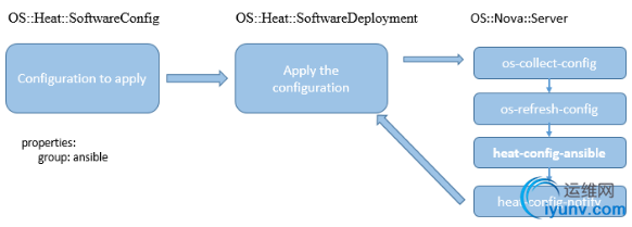

  Heat 在基于 OS::Heat::SoftwareConfig 和 OS::Heat::SoftwareDeployment 的协同使用上,提供了对这些配置管理工具的支持。
  首先,对于 OS::Heat::SoftwareConfig 而言,需要其 group 定义为对应的类型。比如有 ansible、puppet、docker-compose   和 salt 等。
清单 11. group: ansible 的 OS::Heat::SoftwareConfig
config:
type: OS::Heat::SoftwareConfig
properties:
group: ansible
inputs:
- name: foo
- name: bar
outputs:
- name: result
config:
get_file: config-scripts/example-ansible-template.ansible  然后再 OS::Heat::SoftwareDeployment 引用 OS::Heat::SoftwareConfig。
清单 12. 引用 OS::Heat::SoftwareConfig 的 OS::Heat::SoftwareDeployment
other_deployment:
type: OS::Heat::SoftwareDeployment
properties:
config:
get_resource: config
server:
get_resource: server
input_values:
foo: fu
bar: barmy  这样在软件部署的时候,就会调用对应的脚本钩子 heat-config-ansible 来执行对应的软件配置。
