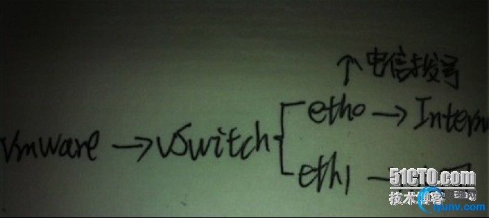

前言:数据走向就是底下的图,看起来是不是很简单很easy

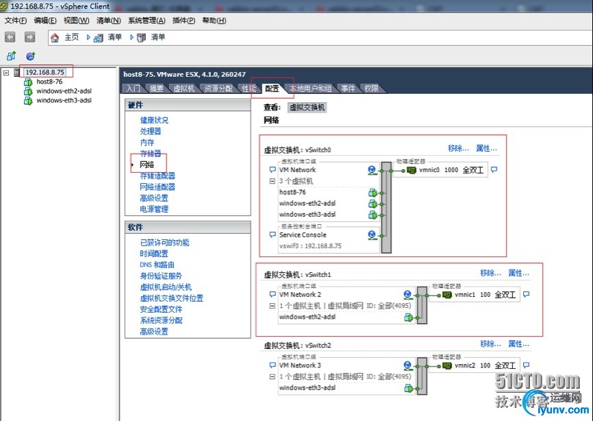

请看第一幅图,我们用的是vSwitch(虚拟交换机)模式:

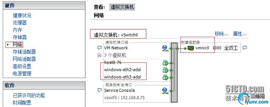

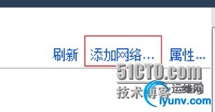

1:添加虚拟交换机,管理机à配置à网络à添加网络

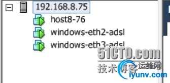

进去之后会看到一个:  虚拟交换机:vSwitch0   这个交换机下面会有你新建的两个虚拟机,如图:
二:我们现在要添加一个虚拟交换机vSwitch1,把这个虚拟交换机绑定到物理机的eth2网卡,让这个vSwitch主要用于adsl拨号到外网。如上图的
Ok:网卡已经绑定了,接下来就是把虚拟机添加另外一块网卡,绑定到vSwitch1这个交换机上面了。
三:接下来我们就把windows-eth2-adsl这个虚拟机另外加一块网卡绑定到vSwitch1上面
右键windows-eth2-adsl,点击  编辑设置 à硬件的 添加à设备类型的  以太网卡适配器à接下来一步的  网络连接  选项的 网络标签选择 VM Network2
你会发现你添加一块网卡之后:网络适配器2àVM Network,网络适配器1àVM Network2
四:现在网卡也添加了,也对应到对应的vSwitch上面了,也就是把虚拟机已经绑定了两块网卡。

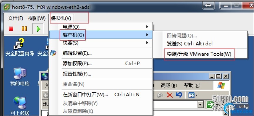

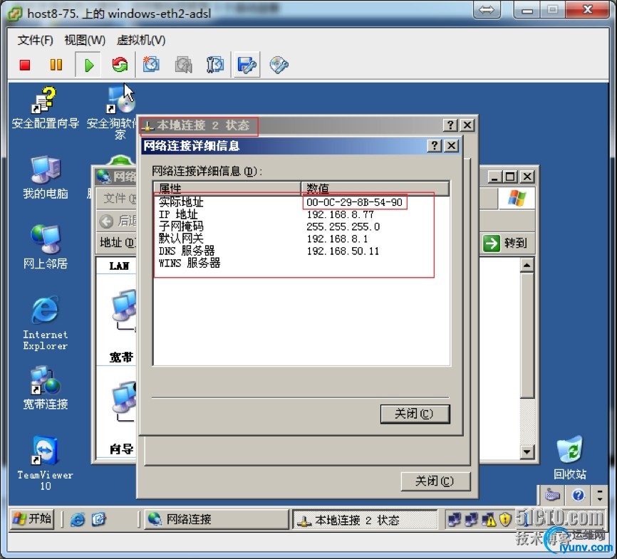

   1:我们先安装VMwareTools一些必备的网卡管理包

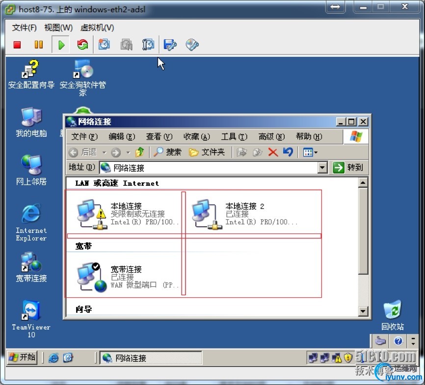

2:打开网络连接,你会发现里面:2个本地连接,1个宽带连接、

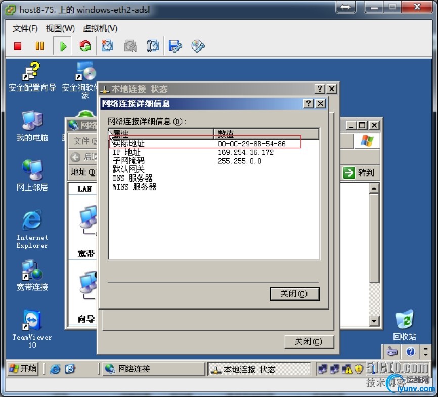

3:我们先记录下来  本地连接的MAC地址:00-0C-29-8B-54-86
这个mac地址必须是vSwitch1所绑定的网卡的MAC地址,这个本地连接  就是adsl到外网的网卡地址
OK:现在确定了本地连接(vSwitch1)是adsl到外网的网卡,这个本地连接就不要设置ip地址了。
   本地连接2(vSwitch)是内网的网卡,连接到内网的网卡,设置成你的内网ip信息。
四:现在已经搞定了网络方面的设置,adsl已经可以上网了,但是本地连接2却不可以和内网通信。搞了半天却发现是由于路由表没有到内网的路由,添加上内网的路由信息就可以和内网通信了(汗颜,搞了很久才搞好)
添加网段路由信息:
#route add 10.128.0.0 mask 255.255.0.0 192.168.8.1 –p
#route add 192.168.0.0 mask 255.255.0.0 192.168.8.1 –p
