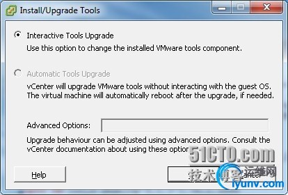

a.       挂载VMware Tools安装盘,在虚机的打开虚机的控制台,选择VM >Guest > Install/Upgrade VMware Tools.
                可能会有一个如下所示的确认窗口,点击OK

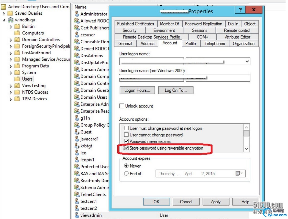

注意,如果你使用的是安装在WindowsServer 2012上的AD,这需要将连接服务器管理员的密码设置成”Storepassword using reversible encryption”, 如下图所示。然后在重置连接服务器管理员的密码。
至此VM的DNS就设置好了,你可以ping一下你的连接服务器的FQDN来测试一下。

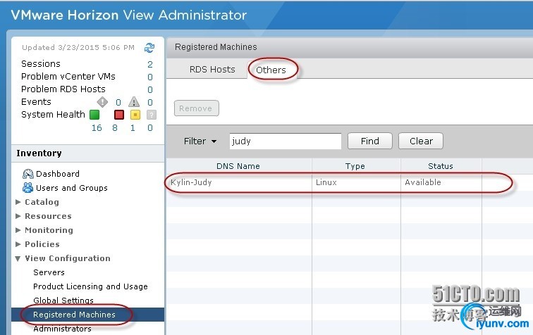

4.      在连接服务器的管理界面上检查Linux View Agent是否安装成功:
在View连接服务器管理界面上,选择View Configuration > RegisteredMachines > Others。搜索刚才安装的Linux View Agent。
注意:正常情况下VM的状态应该是Available(可用)的。如果出现Unavailable(不可用)的状态,请检查日志/usr/lib/vmware/viewagent/viewagent-debug.log。如果发现有如下的错误信息:
[JmsManager] Using connection broker broker.myDomain.com
[JmsManager] Unable to resolve hostname for broker.myDomain.com
则说明VM不能解析连接服务器broker.myDomain.com,请检查DNS配置并保证VM能解析该连接服务器。
至此,Linux View Agent就安装成功了。

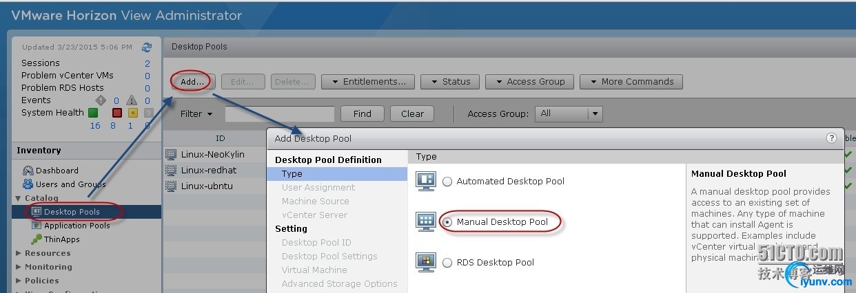

      1.      在连接服务器的管理界面上,选择Catalog > Desktop Pools, 单击Add打开对话框Add Desktop Pool。选择Manual Desktop Pool。Next
2.      选择User Assignment方式,两种方式都可以。Next

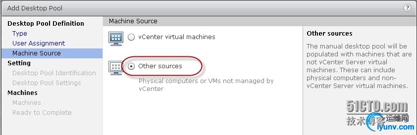

3.      选择Other sources。Next

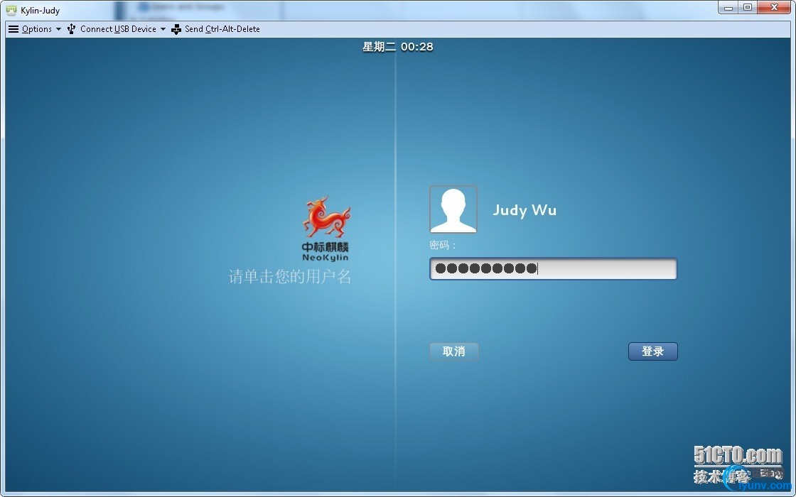

六、从HorizonClient访问桌面池
         1.      连接到连接服务器
2.      双击Linux 桌面池
3.      登录到Linux虚拟桌面
        4.      开始使用!
