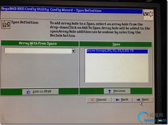

  (9)在“Span Definition”对话框,在“Array With free Space”列表中,显示了上一步添加的磁盘的总空间,以前当前支持的RAID模式,单击“Add to SPAN”,将其添加到右侧的“Span”列表中,如图1-3-9所示。
  图1-3-9 添加到SPAN
  【说明】Span是在逻辑上把几个物理磁盘一个接一个串联到一起,从而提供一个大的逻辑磁盘。Span上的数据简单的从第一个磁盘开始存储, 当第一个磁盘的存储空间用完后, 再依次从后面的磁盘开始存储数据。Span存取性能完全等同于对单一磁盘的存取操作。Span也不提供数据安全保障。它只是简单的提供一种利用磁盘空间的方法,Span的存储容量等于组成Span的所有磁盘的容量的总和。
  (10)如果还有其他空间,可以继续添加。当添加完成后,单击“Next”按钮,如图1-3-10所示。
  图1-3-10 添加完毕

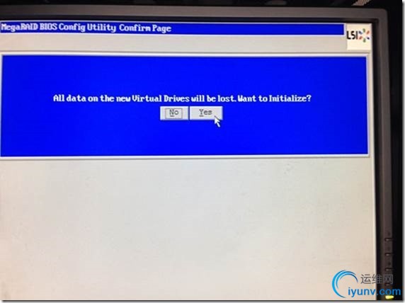

  (17)RAID配置程序会提示“所有在新虚拟磁盘上的数据都会丢失,要初始化吗”,单击“Yes”按钮,如图1-3-17所示。
  图1-3-17 提示数据丢失,是否初始化

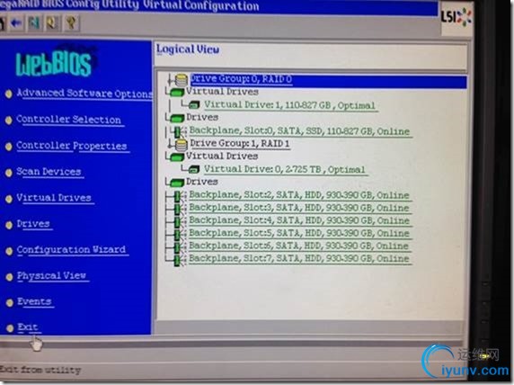

  (19)返回到主界面之后,在右侧可以看到,所有的磁盘已经配置,如图1-3-19所示。当前一共有两个配置,分别是120G的固态硬盘做的RAID0,以及6块1TB硬盘做的RAID10。配置完成后,单击“Exit”按钮退出。

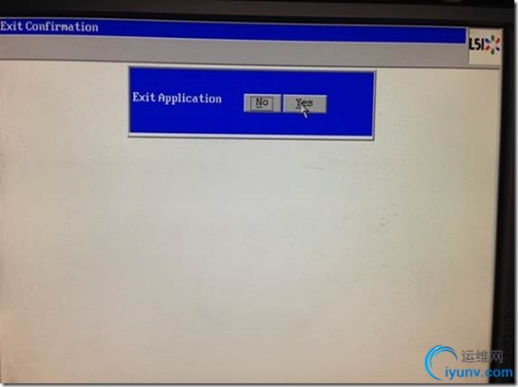

  (20)在“Exit Application”对话框,单击“Yes”按钮,如图1-3-20所示。
  图1-3-20 退出应用程序
