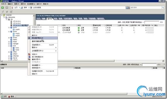

  (1)当主机开机之后,进入VMware ESXi后,在vSphere Client中,可以看到主机已经连接上。右键单击主机,在弹出的快捷菜单中选择“退出维护模式”,如图1-4-1所示。
  图1-4-1 退出维护模式

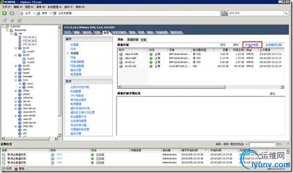

  (2)在“配置→存储器”中,单击“添加存储器”链接,如图1-4-2所示。
  图1-4-2 添加存储器

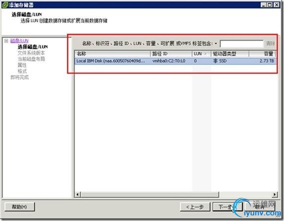

  (4)在“选择磁盘/LUN”对话框中,在右侧会显示出当前可以添加的磁盘,并显示驱动器类型及容量,如图1-4-4所示,当前是6块1TB硬盘划分为RAID0,所以容量是2.73TB左右(3个1TB硬盘容量)。
  图1-4-4 选择要添加的磁盘

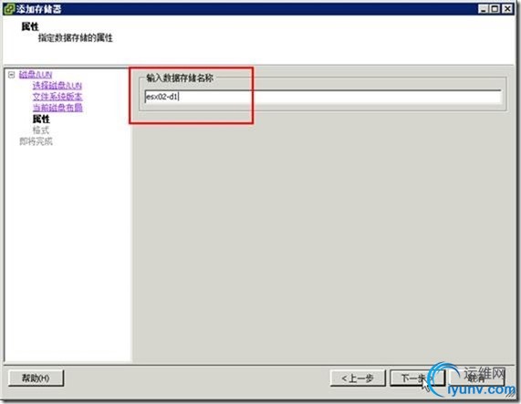

  (7)在“属性”对话框中,指定数据存储的属性,在“输入数据存储名称”文本框中,输入要添加的数据存储名称,该名称将会添加在当前ESXi主机中。在有多台主机时,要为存储规划统一的名称。规划可以有多种方式,一般我是使用主机名+存储名+序号。例如,这是在第2台ESXi主机上添加的第一个本地存储,则可以将名称命名为esx02-d1,如图1-4-7所示。
  图1-4-7 命名存储

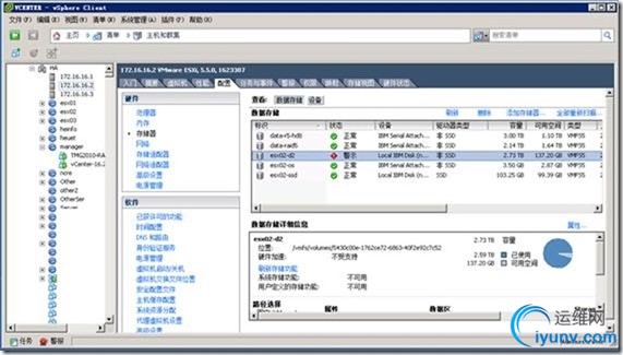

  (8)添加存储之后,在“配置→存储器”右侧可以看到添加的存储,如图1-4-8所示。
  图1-4-8 添加后的存储

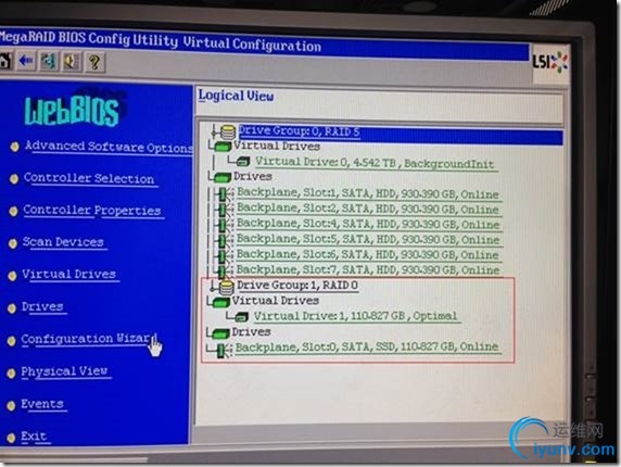

  (1)进入RAID卡配置,将这个单独的固态硬盘配置为RAID0,并划分一个逻辑盘。
  图2-1-1 将固态硬盘配置为RAID0
  (2)在“Virtual Drives”选项中,选中新配置为RAID0的固态硬盘,选择“Set Boot Drive”,然后单击“GO”按钮,将固态硬盘的RAID设置为引导磁盘,如图2-1-2所示。设置之后显示当前引导盘为VD1或是VD0(只有在有多个逻辑分区时才需要设置,如果只有一个逻辑磁盘则不需要这样做)。
  图2-1-2 设置引导磁盘

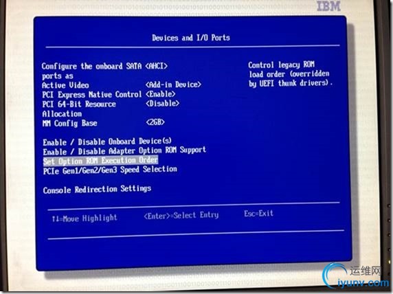

  (3)在系统设置界面,移动光标到“Devices and I/O Ports”并按回车键,如图2-2-3所示。
  图2-2-3 设置与IO端口
  (4)在设备与IO端口配置页,移动光标到“Set Option ROM Execution Order”并按回车键,如图2-2-4所示。

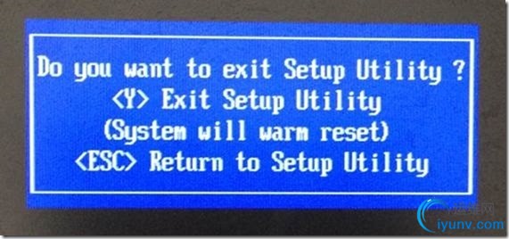

  (9)然后按ESC退出CMOS设置,按Y确认,如图2-2-9所示。
  图2-2-9 退出CMOS设置
