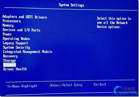

  (2)然后进入“System Settings”(系统设置)对话框,选择“Network”进入网卡设置,如图2-2-12所示。
  图2-2-12 网络设置

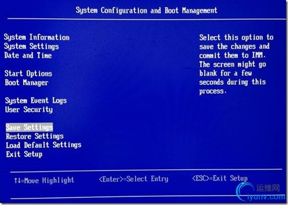

  (11)设置之后返回系统配置页,选择“Save Settings”,保存设置并退出,如图2-2-21所示。
  图2-2-21 保存设置

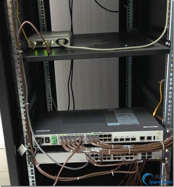

  图3-1-6是交换机、电信光纤。
  图3-1-6 光纤收发器及核心交换机
