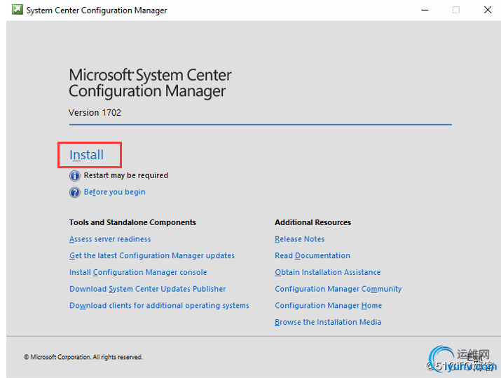

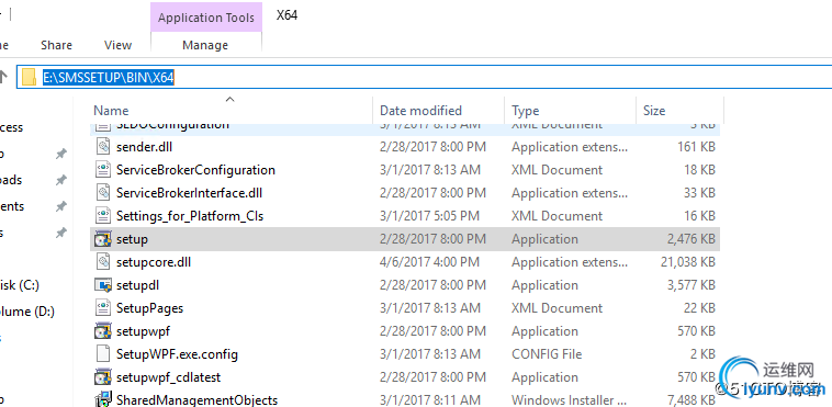

  找到安装介质如下路径中的  setup 文件,双击开始安装
  点击安装
  安装前的说明,直接点击下一步

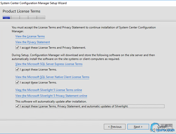

  常规的接受所有的许可。

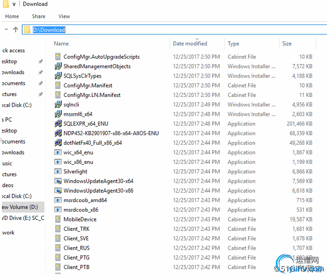

  上面这一步真的是让我十分的郁闷,我安装的是 SCCM2016 1702的版本,是2017年12月安装的,我不确定是这些组件需要从国外微软站点去下载还是什么原因,反正这个下载基本上是一直在断。
  一共需要下载的组件又54个,但是这个下载进度条下几个就会报错,提示找不到服务器,这个时候不要慌。我当时尝试了各种的其他办法,换网段,换公网IP,绕过防火墙,结果都还是这样。

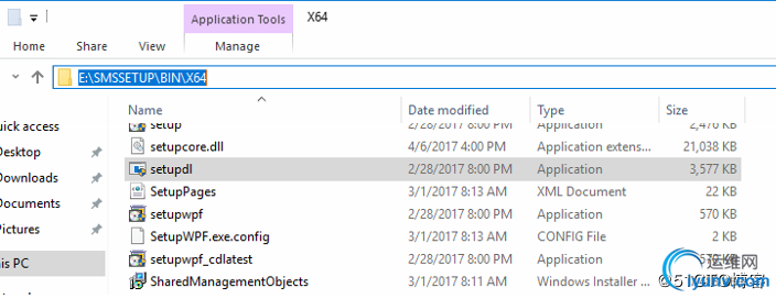

  最简单直接的办法就是,在安装介质里面有一个工具是专门下载这个组件的,虽然运行后也会不定时的报错,但是总可以缓慢前进。大家只有一个一个推磨子一样的下载完毕的,当然了,大家不一定也遇到相同的问题,我们暂且将它称之为RP问题!!
  如下图,找到这个叫做 setupdl 的应用文件,一次一次的双击吧!
  知道最后这五十多个组件全部下载完成
