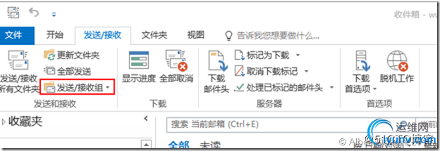

  #1 发送/接收 被停用
  这个解决方案在Outlook 2013中都适用于,在今天的Outlook 2016中也是如此。出于某种原因,在Outlook中禁用发送/接收邮件选项。要解决此问题,您需要清除Outlook 2016中的禁用预定发送/接收选项
  1.在Outlook 2016中的发送/接收选项卡上,单击下拉选项发送/接收组。
  2.在列表底部,您会看到禁用预定发送/接收的选项。如果您只有几个帐户,则很容易就可以选择,但如果在Outlook配置文件中拥有大量帐户,则需要在帐户配置最低下位置,然后单击在选项禁用预定发送/接收。这是一个切换,所以点击将启用或禁用它。
  3.一旦启用该选项(旁边没有复选框),您的自动发送/接收应该再次开始工作。没有必要重新启动Outlook。
  4.最好将预定的发送/接收时间配置为1分钟。解决问题后,您可以返回并将时间重置为原始设置。预定的发送/接收的默认时间为30分钟。

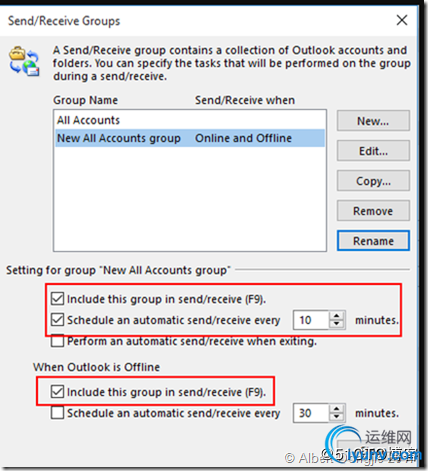

  #2 发送/接收组 异常
  自动发送/接收停止工作的一个常见原因与Outlook中的组发送/接收组有关。以下是如何解决发生/接收组损坏的问题。
  1.在Outlook 2016中,转至文件 - >选项 - >高级 - >发送/接收。
  2.在Outlook 2016中创建新的发送/接收组,或创建“所有帐户”组的副本。通过选中以下两个框来配置该组:
  --将此组包含在发送/接收(F9)
  --每隔X分钟安排一次自动发送/接收
  3.您必须启用这两个选项,否则Outlook 2016将不会执行自动发送/接收。当Outlook处于脱机状态时,您可能也有兴趣选择发送/接收选项
  4.配置新组后,请禁用内置的“所有帐户”组,因为这是可能损坏的组,因此您必须将其停用。您可以通过取消选中每个框来禁用“所有帐户”组,如下图所示
  5.重新启动Outlook。这会解决自动发送/接收问题。如果没有,请尝试下一个解决方案。
