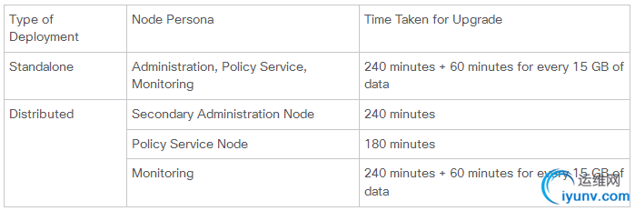

  下面是官方给出的一个升级时间,仅作参考
  我这里是单节点。
  另外,以下因素也会影响到升级的时间
  •   Number ofendpoints in your network
  • Number of usersand guest users in your network
  • Amount of logsin a Monitoring or Standalone node
  • Profilingservice, if enabled
  注意:虚拟机的升级时间比物理机的时间要长。

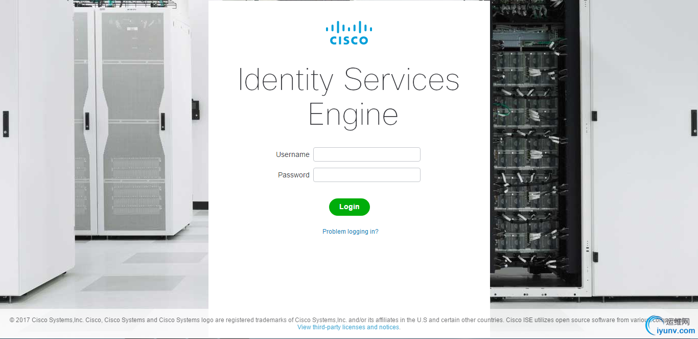

  由于我用的SSH登录的,系统重启之后链接断开了,通过控制台可以发现,系统在启动的过程中会更新很多的东西,也需要花一定的时间。
  慢慢等待,之后你就会发现ISE升级完成了!
