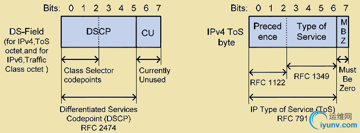

  (1) IP 优先级、ToS 优先级和DSCP 优先级
IP header的TOS字段有8个bit,其中前3个bit表示的就是IP优先级,取值范围为0~7;第3~6这4个bit表示的是TOS优先级,取值范围为0~15;在RFC2474中,重新定义了IP报文头部的TOS域,称之为DS域,其中DSCP优先级用该域的前6位(0-5位)表示,取值范围为0~63,后2位(6、7位)是保留位。  (2) 802.1p 优先级

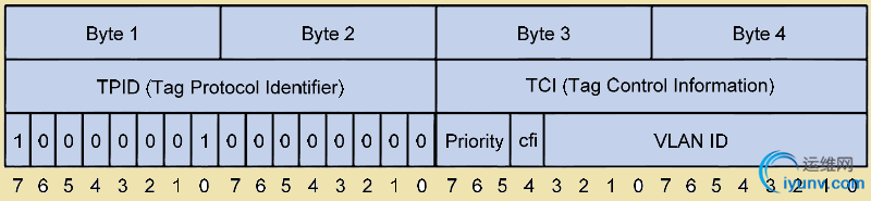

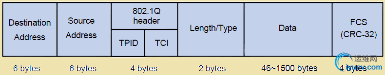

802.1p 优先级位于二层报文头部,适用于不需要分析三层报头,而需要在二层环境下保证QoS 的场合。
  如上图所示,每一个支持802.1Q协议的主机,在发送数据包时,都在原来的以太网帧头中的源地址后增加了一个4字节的802.1Q标签头。
  这4个字节的802.1Q标签头包含了2个字节的标签协议标识(TPID--Tag Protocol>
  在上图中,TCI字节中Priority字段就是802.1p优先级,它由3个bit组成,取值范围为0~7。这3位指明帧的优先级。一共有8种优先级,主要用于当交换机阻塞时,优先发送哪个数据包。

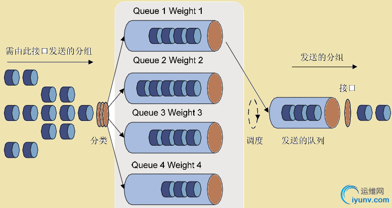

  队列调度
  当网络拥塞时,必须解决多个报文同时竞争使用资源的问题,通常采用队列调度加以解决。
  (1) WRR队列: WRR(Weighted Round Robin,加权轮询优先级队列)
  WRR 队列调度算法在队列之间进行轮流调度,保证每个队列都得到一定的服务时间。以端口有4 个输出队列为例,WRR 可为每个队列配置一个加权值(queue3~queue0 对应的加权值依次为w3、w2、w1、w0),加权值表示获取资源的比重。如一个100M 的端口,配置它的WRR 队列调度算法的加权值为5、3、1、1(依次对应w3、w2、w1、w0),这样可以保证最低优先级队列至少获得10Mbit/s(100Mbps*1/(5+3+1+1))带宽,避免了采用SP 调度时低优先级队列中的报文可能长时间得不到服务的缺点。WRR 队列还有一个优点是,虽然多个队列的调度是轮询进行的,但对每个队列不是固定地分配服务时间片——如果某个队列为空,那么马上换到下一个队列调度,这样带宽资源可以得到充分的利用。
  (2) HQ-WRR 队列 : HQ-WRR(High Queue-WRR,高优先级加权轮询队列)
  HQ-WRR 队列调度算法在WRR 的基础上,在4 个输出队列中选择队列3 为高优先级队列。如果4 个队列的占用的带宽超过了端口的能力,交换机首先保证队列3 的报文优先发送出去,然后对其余3 个队列实行WRR 调度。

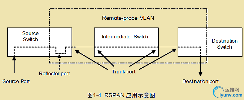

  RSPAN(Remote Switched Port Analyzer,远程交换端口分析),即远程端口镜像,突破了被镜像端口和镜像端口必须在同一台交换机上的限制,使被镜像端口和镜像端口可以跨越网络中的多个设备,从而方便网管人员对远程交换机设备进行管理。
实现了RSPAN功能的交换机分为三种:  &#1048698;源交换机:被监测的端口所在的交换机,负责将需要镜像的流量在Remote-probe VLAN上做二层转发,转发给中间交换机或目的交换机。
  &#1048698;中间交换机:网络中处于源交换机和目的交换机之间的交换机,通过Remote-probe VLAN把镜像流量传输给下一个中间交换机或目的交换机。如果源交换机与目的交换机直接相连,则不存在中间交换机。
  &#1048698;目的交换机:远程镜像目的端口所在的交换机,将从Remote-probe VLAN接收到的镜像流量通过镜像目的端口转发给监控设备。
各个交换机上参与镜像的端口如下表所示。交换机 参与镜像的端口 作用 源交换机源端口(Source Port)  被监测的用户端口,通过本地端口镜像把用户数据报文复制到指定的反射端口(Reflector   port)。源端口可以有多个。
反射端口(Reflector port)  接收本地端口镜像的用户数据报文
Trunk端口  将镜像报文发送到中间交换机或者目的交换机
中间交换机  Trunk端口
  将镜像报文发送到目的交换机
中间交换机上要配置两个Trunk端口,和两侧的设备相连目的交换机  Trunk端口
接收远程镜像报文  镜像目的端口(Destination   port)
  远程镜像报文的监控端口

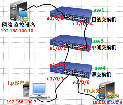

  组网需求:
某公司有网络监控设备,需要监控全网流量,来控制监控网络。本实验要求网络监控设备192.168.100.10监控:ftp客户端192.168.100.7与ftp服务器192.168.100.9的通信,要求抓包分析!  组网需求简化拓扑图:
  实验步骤如下:
  (1),配置sw1目的交换机:
  vlan 10
  remote-probe vlan enable
  quit
  interface ethernet1/0/24
  port link-type trunk
  port trunk permit vlan 10
  quit
  mirroring-group 1 remote-destination
  mirroring-group 1 monitor-port ethernet1/0/1
  mirroring-group 1 remote-probe vlan 10
  (2),配置sw3中间交换机:
  vlan 10
  quit
  interface ethernet1/0/1
  quit
  (3),配置sw4源交换机:
  vlan 10
  quit
  quit
  mirroring-group 1 remote-source
  mirroring-group 1 mirroring-port ethernet1/0/7 inbound
  mirroring-group 1 mirroring-port ethernet1/0/9 outbound
  mirroring-group 1 reflector-port ethernet1/0/8
  (4),配置ftp客户端,ftp服务器。(略)

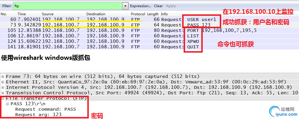

这里ftp客户端的地址为192.168.100.7,ftp服务器的地址为192.168.100.9。  (5),ftp客户端使用user1访问ftp服务器。并在网络监控设备上抓包分析:
在网络监控设备上使用wireshark for windows版抓到的数据包截图如下:可以清晰的看出,在192.168.100.10网络监控设备上成功监控网络流量。
