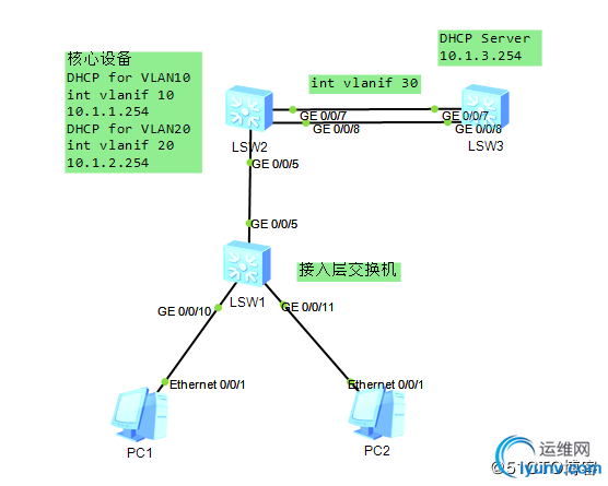

  在本实验中,我们对网络做出改造,SW2作为核心交换设备转发任务已经较重,现在把DHCP服务割接到SW3上;SW2上作为两个部门,即VLAN10和VLAN20的网关,同时作为DHCP中继设备。拓扑图如5-11所示,其中SW2上的10.1.1.254和10.1.2.254为2个终端的网关地址,DHCP实施在SW3,地址为10.1.3.254,SW2上和SW3通信的地址为VLAN30地址10.1.3.1.
  图5-11 DHCP中继实施示意图

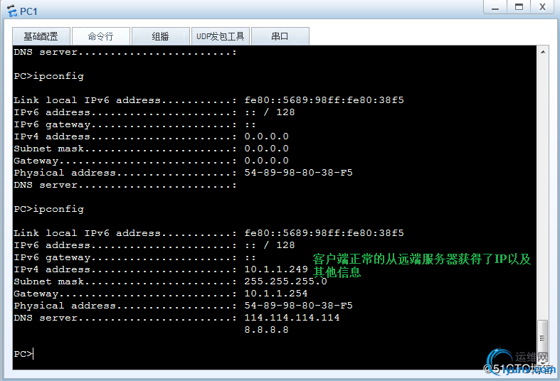

  请释放DHCP客户端的地址,注意为了避免不必要的麻烦,请在终端上应用静态IP实施,然后再选择回DHCP的方式(请不要忘记点应用哦),如图5-12所示,图5-13表明客户端已经正确的从远端服务器获得相关信息。
  图5-12 DHCP客户端实施
  图5-13 客户端正常获得地址
