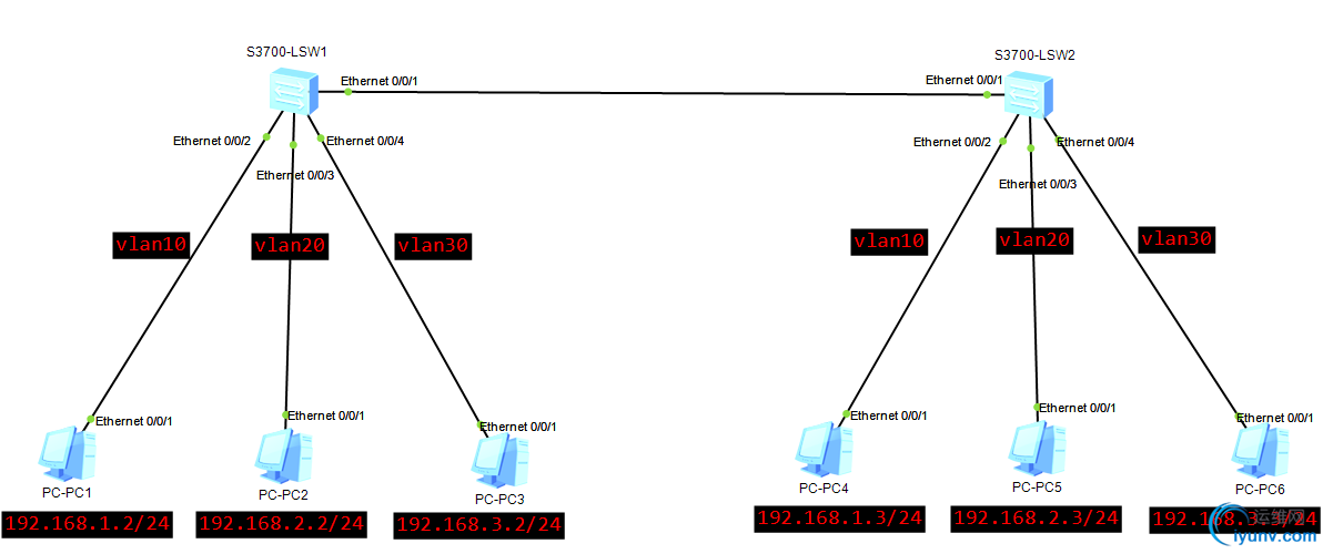

  配置SW1的vlan

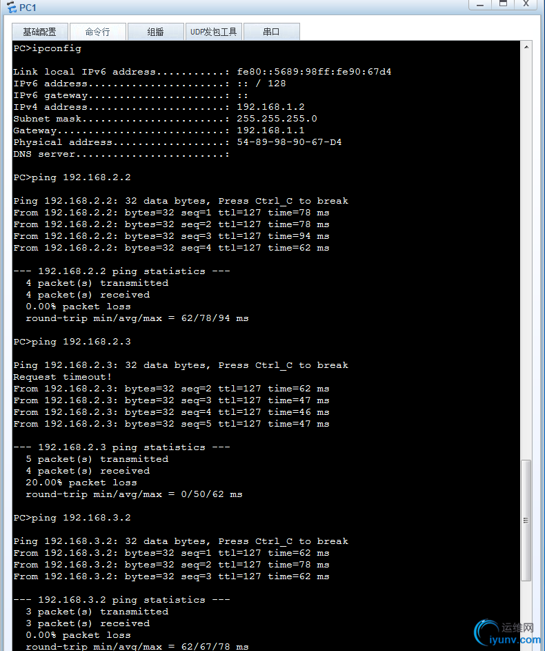

  配置SW2的vlan

  1    enable default       enable  disable   VLAN 0001             10   enable default       enable  disable   VLAN 0010             20   enable default       enable  disable   VLAN 0020             30   enable default       enable  disable   VLAN 0030             配置完后用PC机开始互相PING
  几台PC机都能互相PING通。
