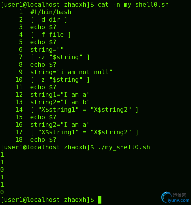

  一、条件测试
  命令test或[可以测试一个条件是否成立,如果测试结果为真,则该命令的Exit Status为0,如果测试结果为假,则命令的Exit Status为1(注意与C语言的逻辑表示正好相反)。例如测试两个数的大小关系:
  虽然看起来很奇怪,但左方括号[确实是一个命令的名字,传给命令的各参数之间应该用空格隔开,比如,$VAR、 -gt、 3、 ]是[命令的四个参数,它们之间必须用空格隔开。命令test或[的参数形式是相同的,只不过test命令不需要]参数。以[命令为例,常见的测试命令如下表所示:
  测试命令:
  [ -d DIR ] : 如果DIR存在并且是一个目录则为真
  [ -f FILE ] : 如果FILE存在且是一个普通文件则为真
  [ -z STRING ] : 如果STRING的长度为零则为真
  [ -n STRING ] : 如果STRING的长度非零则为真
  [ STRING1 = STRING2 ] : 如果两个字符串相同则为真
  [ STRING1 != STRING2 ] : 如果字符串不相同则为真
  [ ARG1 OP ARG2 ] : ARG1和ARG2应该是整数或者取值为整数的变量,OP是-eq(等于)- ne(不等于)-lt(小于)-le(小于等于)-gt(大于)-ge(大于等于)之中的一个 (整数判断和C语言有很大差别)。和C语言类似,测试条件之间还可以做与、或、非逻辑运算:
  带与、或、非的测试命令
  [ ! EXPR ] : EXPR可以是上表中的任意一种测试条件,!表示逻辑反
  [ EXPR1 -a EXPR2 ] : EXPR1和EXPR2可以是上表中的任意一种测试条件,-a表示逻辑 与
  [ EXPR1 -o EXPR2 ] : EXPR1和EXPR2可以是上表中的任意一种测试条件,-o表示逻辑 或
  注意,如果上例中的$str变量事先没有定义,则被Shell展开为空字符串,会造成测试条件的语法错误(展开为[ -d Desktop -a = 'abc' ]),作为一种好的Shell编程习惯,应该总是把变量取值放在双引号之中(展开为[ -d Desktop -a "" = 'abc' ])。

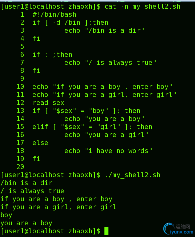

  二、if/then/elif/else/fi
  和C语言类似,在Shell中用if、 then、 elif、 else、 fi这几条命令实现分支控制。这种流程控制语句本质上也是由若干条Shell命令组成的,例如先前讲过的其实是三条命令,if [ -f ~/.bashrc ]是第一条,then . ~/.bashrc是第二条,fi是第三条。 如果两条命令写在同一行则需要用;号隔开,一行只写一条命令就不需要写;号了,另外,then后面有换行,但这条命令没写完,Shell会自动续行,把下一行接在then后面当作一条命令理。和[命令一样,要注意命令和各参数之间必须用空格隔开。 if命令的参数组成一条子命令,如果该子命令的Exit Status为0(表示真),则执行then后面的子命令,如果Exit Status为0(表示假),则执行elif、 else或者fi后面的子命令。 if后面的子命令通常是测试命令,但也可以是其它命令。Shell脚本没有{}括号,所以用fi表示if语句块的结束。
  :是一个特殊的命令,称为空命令,该命令不做任何事,但Exit Status总是真。 此外,也可以执行/bin/true或/bin/false得到真或假的Exit Status。

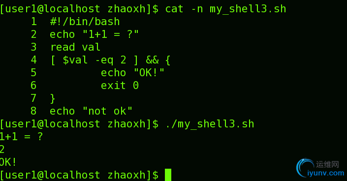

  上例中的read命令的作用是等待用户输人一行字符串,将该字符串存到一个Shell变量中。 此外,Shell还提供了&&和||语法,和C语言类似,具有Short-circuit特性,很多Shell脚本喜欢写成
  &&相当于“if...then...”,而||相当于“if not...then...”。&&和||用于连接两个命令,而上面讲的-a和-o仅 用于在测试表达式中连接两个测试条件。

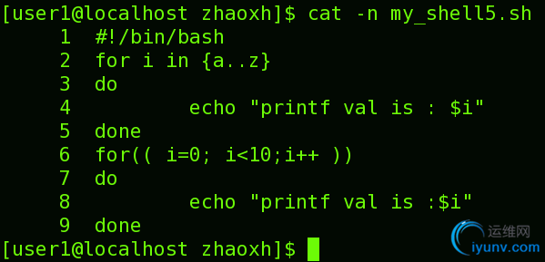

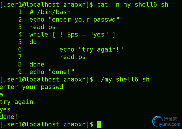

  四、循环语句
  1、for/do/done
  2、while/do/done
