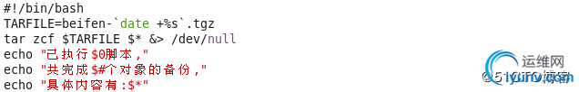

  一个合格的shell脚本程序应当遵循标准的shell脚本结构,而且能够输出友好的提示信息,是其更加容易读懂。对于代码较多、结构较复杂的脚本需要有必要的文字注释。如下图:#/bin/bash表示该脚本用/bin/bash程序执行,第二行为该脚本的提示信息。
  执行脚本出现如下图所示的信息

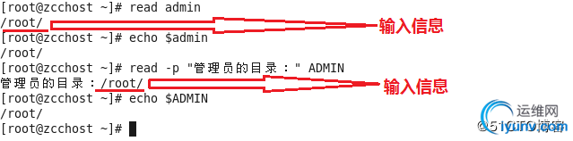

  4)read命令:read可用来提示用户输入信息,从而实现简单的交互过程。执行时将从标准输入设备读一行内容,并以空格为分隔,将读入的各字段赋值给指定的变量。read -p可以输入提示信息。

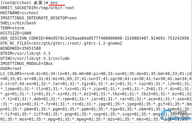

  环境变量指的是出于运行需要而由linux系统提前创建的一类变量,主要用于设置用户的工作环境,包括用户的宿主目录、命令查找路径、用户当前目录、登录终端等。环境变量由linux系统自动维护,会随着用户状态的变化而变化。使用“env”命令可以查看到当前工作环境下的环境变量;环境变量的全局配置文件为“/etc/profile”,而且每个用户都有自身的独立配置文件“~/.bash_profile”。

  为了在使用shell脚本时,方便通过命令行为程序提供操作参数,bash引入了位置变量的概念。当执行命令操作的时候,第一个字段表示命令字或脚本程序名,其余字符串参数按照从左到右依次复制给位置变量。
  9、预定义变量
  预定义变量是由bash预先定义好的变量,用户可以使用,但无法增加,无法为其赋值。预定义变量由“$”和其他符号组成。下面有几个常见的预定义变量:
  ■   $#:表示命令中位置参数的个数
  ■   $*:表示所有位置参数的内容
  ■   $?:表示前一条命令执行后的返回状态
  ■   $0:表示当前执行命令或脚本的名称
