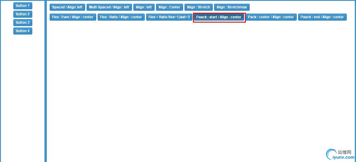

  VBox布局方式,熟悉下一下几个主要属性:
一、align:字符类型,指示组件在容器内的对齐方式。这个是基于容器的左上角来排列的。pack不同,pack是根据容器的最上边来显示的。
       1、left(默认):排列于容器左侧。
       2、center :控件在容器水平居中。
       3、stretch:控件横向拉伸至容器大小 。
       4、stretchmax:控件横向拉伸,宽度为最宽控件的宽。

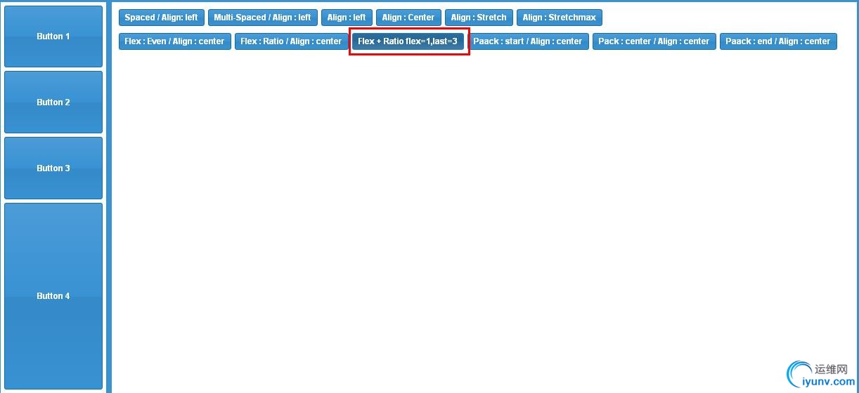

  二、flex:数字类型,指示组件在容器中的呈现方式,就是指示组件在容器中的相对宽度或高度。
       如果容器本身排列方式是水平的,那么组件会根据容器的宽度进行显示,单个组件,指定了flex属性值,不论是哪个数值都会充满容器宽度,如果有n个组件,那么就按照每个组件的宽度:
       d(i)=w(container)/sum(flex1-n) * flex, 即按照比例来显示宽度。竖直方向也类似。
       读者们可以自行修改以下代码尝试下,若是本人理解有误,请帮忙指证下,谢谢。
  三、pack : 字符类型,指示组件在容器的位置。pack是上边,中边,下边,跟excel表格里的文字对齐方式类似。
      1、start(默认):组件在容器上边
      2、center:组件在容器中间
      3、end:组件在容器的下边
  一行行写代码不容易,把代码贴出来,各位博友方便粘过去浏览器玩玩。

testVbox.html  Extjs代码,通过看图片就能很清晰了,其中flex数字,

334                                         items : [
335                                             {
336                                                 xtype : 'button',
337                                                 text : 'Button 1',
338                                                 flex : 1
339                                             },
340                                             {
341                                                 xtype : 'button',
342                                                 text : 'Button 2',
343                                                 flex : 1
344                                             },
345                                             {
346                                                 xtype : 'button',
347                                                 text : 'Button 3',
348                                                 flex : 1
349                                             },
350                                             {
351                                                 xtype : 'button',
352                                                 text : 'Button 4',
353                                                 margins : 0,
354                                                 flex : 3
355                                             }
356                                         ]
357                                         }, 'align flex=3 ratio');
358                                 }
359                             },
360                             {
361                                 xtype : 'button',
362                                 text : 'Flex + Ratio flex=1,last=3',
363                                 handler : function() {
364                                     replace(
365                                         {
366                                             layout : {
367                                             type : 'vbox',
368                                             padding : '5',
369                                             align : 'stretch'
370                                         },
371                                         defaults : {
372                                             margins : '0 0 5 0'
373                                         },

376                                                 xtype : 'button',
377                                                 text : 'Button 1',
378                                                 flex : 1
379                                             },
380                                             {
381                                                 xtype : 'button',
382                                                 text : 'Button 2',
383                                                 flex : 1
384                                             },
385                                             {
386                                                 xtype : 'button',
387                                                 text : 'Button 3',
388                                                 flex : 1
389                                             },
390                                             {
391                                                 xtype : 'button',
392                                                 text : 'Button 4',
393                                                 margins : 0,
394                                                 flex : 3
395                                             }
396                                         ]
397                                         }, 'align flex + stretch');
398                                 }
399                             },
400                             {
401                                 xtype : 'button',
402                                 text : 'Paack : start / Align : center',
403                                 handler : function() {
404                                     replace(
405                                         {
406                                             layout : {
407                                             type : 'vbox',
408                                             padding : '5',
409                                             pack : 'start',
410                                             align : 'center'
411                                         },

Extjs_vbox.js  效果图片:
