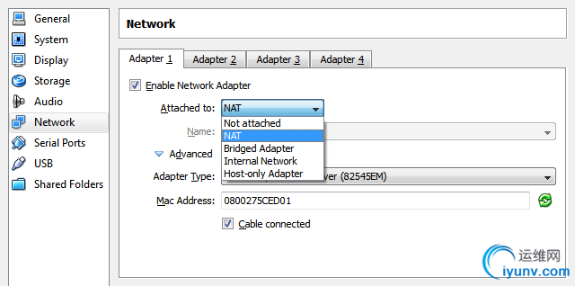

  虽然说VBox的网络功能支持没有VMware完善,但是仍然足够解决到这个访问的问题。
  VBOX提供了好几种的连接方式,有Not Attached、NAT、Bridged、Internal Network和Host-Only Adapter,除了最后一种网络连接方式需要在主机中安装一个虚拟网卡外,其他的都不需要安装虚拟网卡就可以直接使用了,对于使用锐捷的同学们来说是实在是比较好。
图0
  好吧,上面的只是简单介绍一下连接的方法,下面我们开始穿越吧。

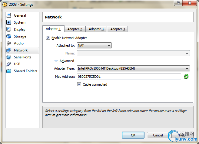

  1.我们在VBox的界面上选中我们的虚拟机(示例用2003ServerR2),猛击工具栏上大大的Setting按扭,得到下面设置界面,然后在左边选中Network,进入网络设置。
图1-1 网络设置

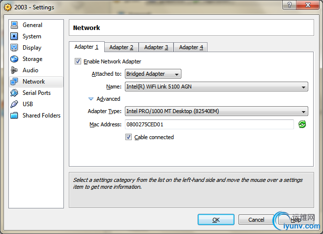

  2.在连接方式中选择“Bridged Adapter”,然后在下一个选项框中选中你接入网络的网卡(示例用Intel Wifi Link 5100 AGN)。高级选项中选择的是你的虚拟机使用的网卡,如果你的虚拟机虚拟的是Vista以上的系统,请选中Intel的网卡,如果不是,请随便。如此设置后就完毕了。
图1-2
图1-3 网卡选项
