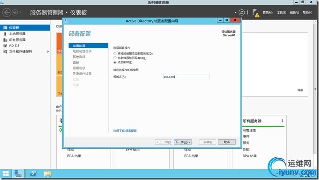

原来的域名是zc.com,这里我们就用另一个域名zxc.com来做域名。

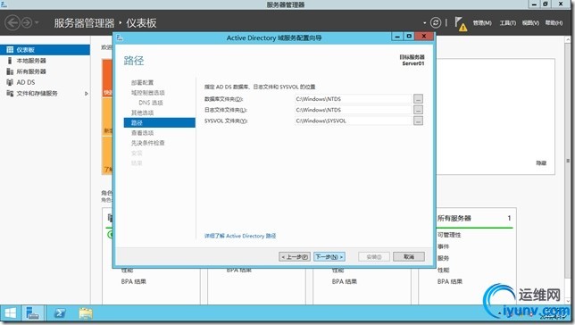

服务器管理器---点那个小旗子---提升为域控制器---添加新域名---下一步
注意那个密码的选项,一定要记住这个密码,这个密码在后面要用到,在还原的时候用。
添加密码---下一步
下一步
下一步
下一步
下一步
下一步

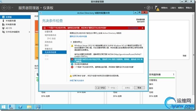

注意:在这里可能会出现一个错误,如下图:
这个错误的原因是,首选NDS没有配置,如果在提升域控制器的时候出现这个错误,请检查一下首选DNS指定没有。
注意:因为我们是在虚拟的环境中进行的,所以这两个警告,可以忽略。

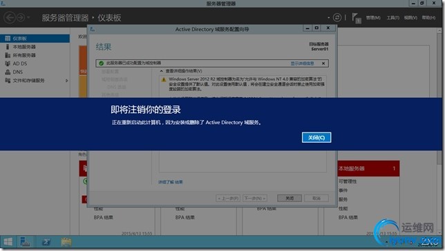

单击安装
安装完成后,服务器会自动重启

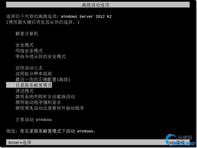

步骤四:重启计算机 F8,目录服务修复模式,进入后会重新启动
这里要注意一下,在这里我们要登录的是,本地管理员账户,所以帐户名是administrator,密码是,我们在安装AD是,让大家特别记住的那个密码,有忘记的,可以向上翻,找一下。

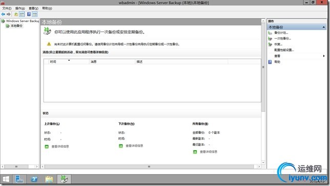

服务器管理器---- 工具---Windows Server Backup
选择恢复,注意,选择用于恢复的备份在哪个位置是,一定要选择在其他位置,因为我们的服务器是新的,根本没有备份,所以,我们要选择在其他位置的选项。选择完成后,单击下一步

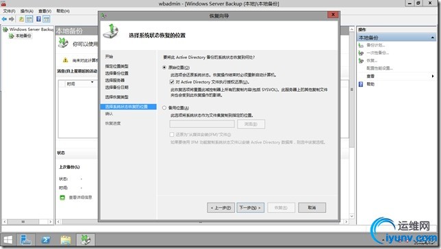

这里要选择回复类型,因为我们之前的准备的备份是系统状态的备份,我们主要做的是关于AD的备份,因为AD在系统状态中,而且不能在往下细分了,所以在这里,我们选择系统状态,选择完成后,下一步。

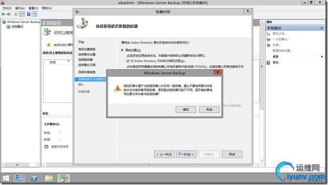

在这里我们选择原始位置,注意,下面邪恶选项,也要一起勾上,否则后面会出错的,选择完成后,单击下一步
在选择下一步后,会弹出吉他提示,选择确定即可

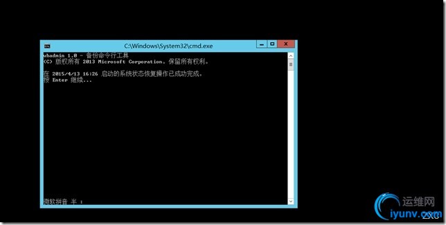

选择恢复后,会出现提示,选择确定,等待即可,恢复速度看电脑性能

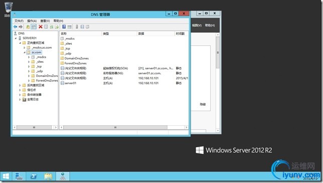

步骤五:重启计算机,检查还原是否成功。
检查:1)检查用户是否还原
        2)检查DNS记录是否正常
