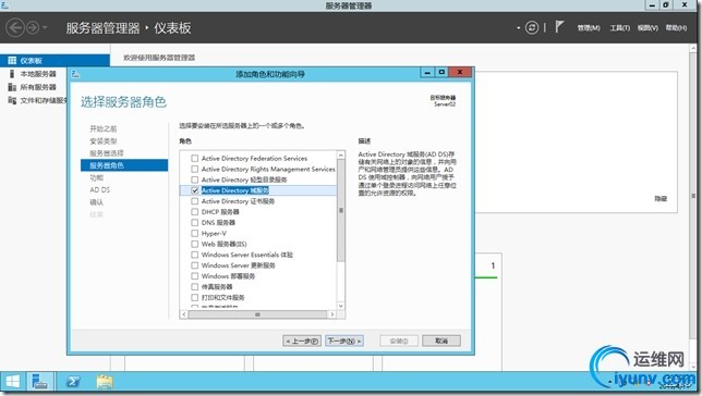

  步骤二:在新的服务器上,安装Active Directory 域服务,Windows Server Backup
    wKiom1UuZJbRK6qjAAFbZbpL4sw943.jpg    步骤三:安装完成后,提升服务器为域控制器。

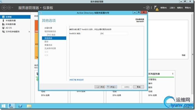

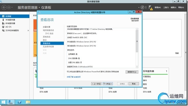

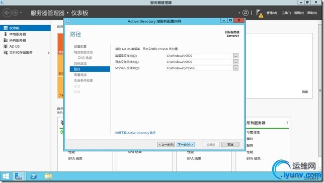

  服务器管理器---点那个小旗子---提升为域控制器---添加新域名---下一步
  注意那个密码的选项,一定要记住这个密码,这个密码在后面要用到,在还原的时候用。
  添加密码---下一步
  下一步
  下一步
  下一步
  下一步
  下一步

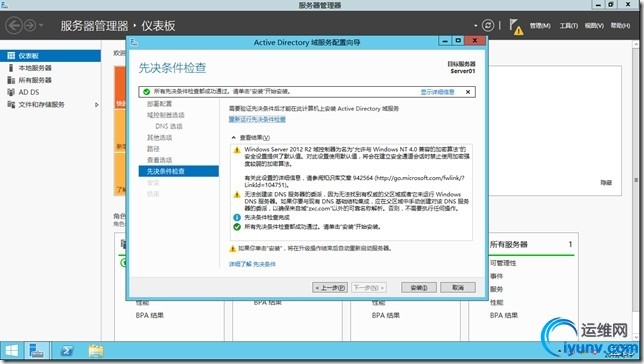

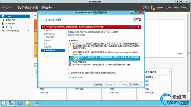

  注意:在这里可能会出现一个错误,如下图:
  这个错误的原因是,首选NDS没有配置,如果在提升域控制器的时候出现这个错误,请检查一下首选DNS指定没有。
  注意:因为我们是在虚拟的环境中进行的,所以这两个警告,可以忽略。
  单击安装

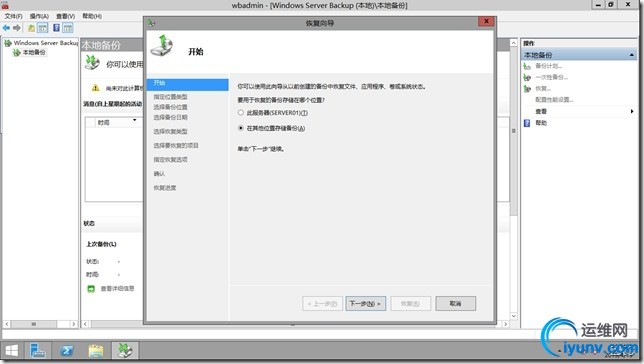

  服务器管理器---- 工具---Windows Server Backup
  选择恢复,注意,选择用于恢复的备份在哪个位置是,一定要选择在其他位置,因为我们的服务器是新的,根本没有备份,所以,我们要选择在其他位置的选项。选择完成后,单击下一步

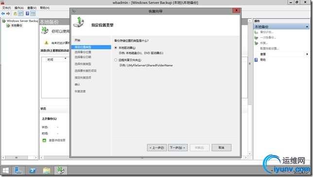

  这里我们要选择本地驱动器,因为我们已经将备份导入到服务器了,选择完成后,单击下一步
  选择存放备份的位置,下一步

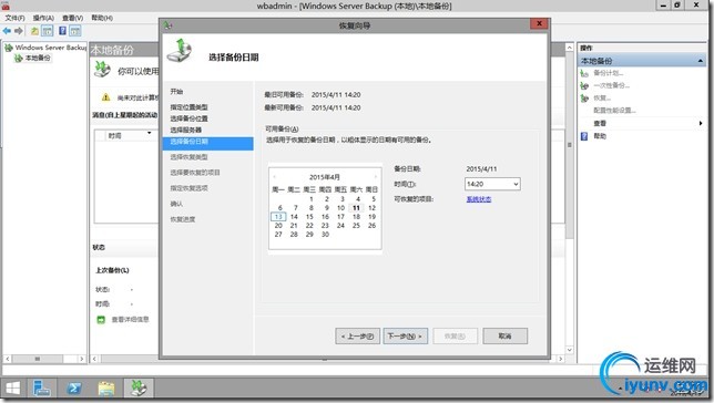

  这里它会自动检测到备份,而且会显示备份时间等信息,选择下一步

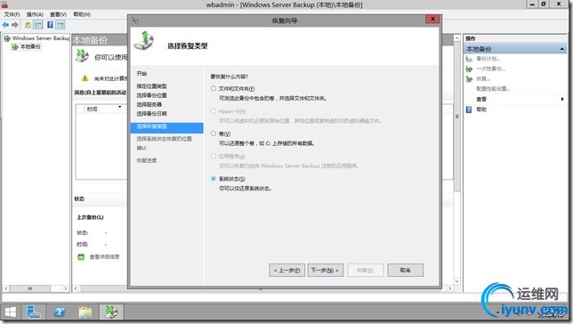

  这里要选择回复类型,因为我们之前的准备的备份是系统状态的备份,我们主要做的是关于AD的备份,因为AD在系统状态中,而且不能在往下细分了,所以在这里,我们选择系统状态,选择完成后,下一步。

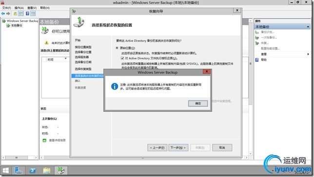

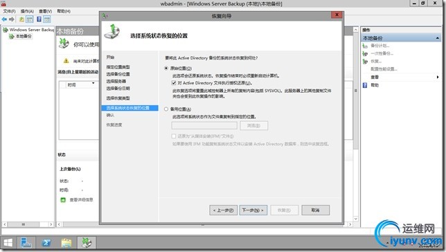

  在这里我们选择原始位置,注意,下面邪恶选项,也要一起勾上,否则后面会出错的,选择完成后,单击下一步
  在选择下一步后,会弹出吉他提示,选择确定即可

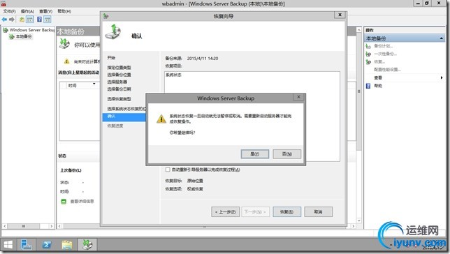

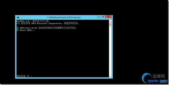

  选择恢复后,会出现提示,选择确定,等待即可,恢复速度看电脑性能

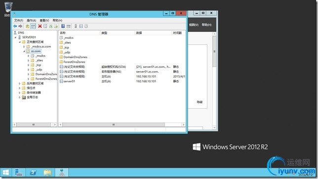

  步骤五:重启计算机,检查还原是否成功。
  检查:1)检查用户是否还原
        2)检查DNS记录是否正常
        3)检查AD管理工具以及共享文件夹
  以上检查如果都没有出错的话,就证明实验是成功的。
