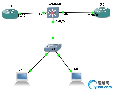

二.实验拓扑
环境:SW3560(真实设备)。两边用两台路由器做DHCP服务器,下面的两台PC作为客户端获取IP(用于验证),两台PC一台是我的真实机,另一台是虚拟机,fa0/5端口是与PC连接的;
三.实验规划
  • R1配置IP为192.168.100.2并配置DHCP地址池;
  • R3配置IP为192.168.100.254并配置DHCP地址池(作为一个攻击者);
  • SW3560的所有接口在vlan100,并在SW3560上设置DHCP-Snooping和DAI。

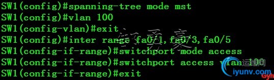

SW3560上创建VLAN100,并把所有接口加入进去

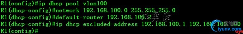

R1配置
配置IP:
配置地址池:
地址池为:192.168.100.101---192.168.100.200,网关为100.2,指向自己。

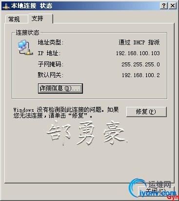

配置完后用两台设备连接,自动获取IP地址

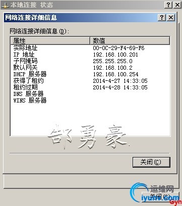

默认情况下,要求的是客户端从R1获得IP地址才是正确的。但是,客户端也有可能从R3获得IP地址,如下图:
是从R3获取到的DHCP。
说明:如拓扑图所示,R1是10M以太网端口,R3是百兆以太网端口,所默认情况下会从R3获得IP地址。这样较好的模拟了DHCP攻击者的角色。既然是从攻击者那里学到的IP地址,那么就实施策略让攻击者不可信。如下:

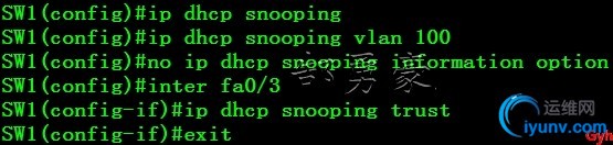

实施DHCP-Snooping,并配置fa0/3端口为信任端口。
关闭option项:
关闭DHCP的snooping的请求功能,如果不关闭DHCP snooping的请求功能,默认服务器发起一个DHCP snooping请求包到交换机,交换机会将这个请求包添加一个82位的字段,这个82位的字段修改了默认的网关,修改为0.0.0.0。当到了路由器时会认为这个0.0.0.0的地址不合法,此时客户端是获取不到地址的。
注:
配置fa0/3为信任端口,也就是说客户端只能从fa0/3这个端口向DHCP服务器发送请求包。此时fa0/1也就成了不可信端口,客户端的请求包是不会从这个端口发送出去的。

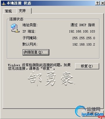

查看客户端
为验证效果,我们把fa0/3端口down掉,验证能不能从R3(即攻击者DHCP)获取IP
如图:使用DHCP-Snooping之后,客户端不能从非可信端口学到IP。

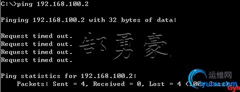

启用DAI之前:

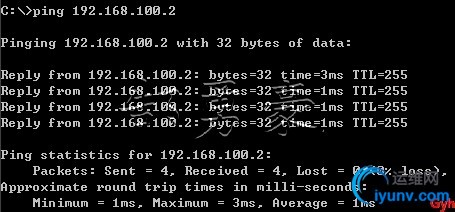

先让动态获取IP的主机ping网关
可以ping通
静态配置一个IP地址,然后ping网关
可以ping通。
启用DAI
再次用静态配置的Client  ping网关(验证启用DAI之后是否能ping通),由于存在缓存,所以还是能ping通,此时建议把客户端的网卡禁用后启用,然后再ping:
如图,启用动态ARP检测之后,静态配置的地址就不能与dhcp服务器通信了。

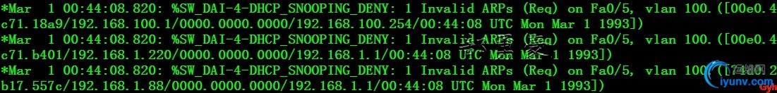

Ping的时候,DHCP服务器上也会出现提示错误ARP请求的消息,如下:
这就是DAI—动态ARP检测机制的作用,防止攻击者通过配置与动态分配的地址一样,导致地址冲突而影响网络通信。动态ARP检测是基于DHCP的绑定表,实施动态ARP检测之后,只有DHCP绑定表中存在的才能与网管通信,没有的也就不能通信。
