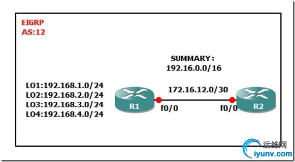

    下面我们用一个例子来说明Null0接口的防环机制:
    假设路由器R1和路由器R2都运行EIGRP协议,路由器R1上有4个子网:
  •     192.168.1.0/24
  •     192.168.2.0/24
  •     192.168.3.0/24
  •     192.168.4.0/24

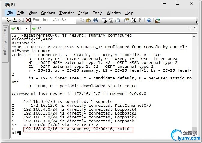

    路由器R1的配置:
    我们在路由器R1上配置了手动汇总,且存在一条默认缺省路由指向路由器R2。如下图,由于路由器R1配置了汇总,这样路由器将给路由器R2发送汇总路由192.168.0.0/16。

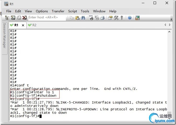

    如下图,当路由器R1上的具体路由192.168.1.0/24突然DOWN掉。

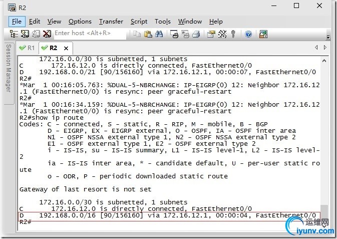

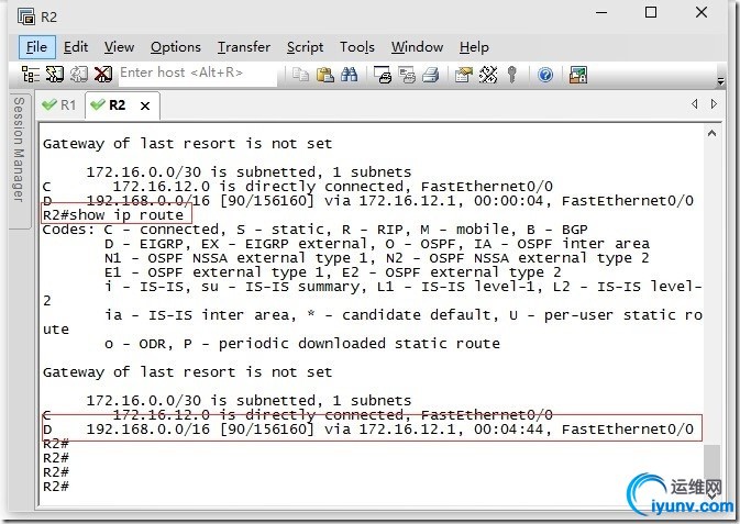

    而路由器R2上的汇总路由是不会有任何变化。
    在没有Null0接口的情况下,当路由器R2收到一条转发到192.168.1.0/24的数据包时,R2会将数据包转发至路由器R1(因为路由器R2会根据路由表最长IP匹配原则去匹配192.168.1.0/24,当然此时是不能匹配到详细路由条目的,但是会被匹配到汇总路由192.168.0.0/16),而此时路由器R1上的192.168.1.0/24路由已经down掉了,所以R1在查不到详细路由条目的情况下只能通过默认缺省路由又转发给R2,而R2又会根据汇总路由转回给R1,这样R1和R2一直来回互传,环路就形成了。
