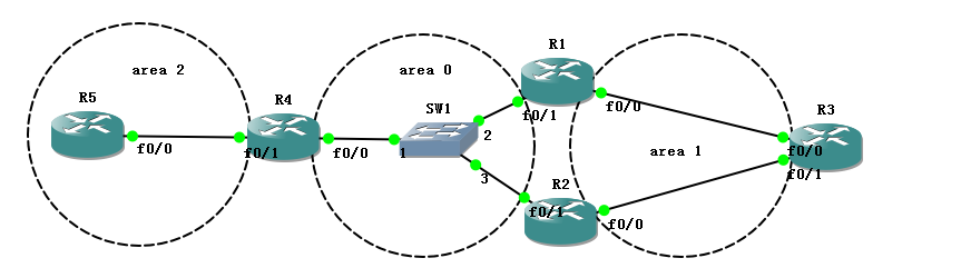

问题1:在area 1 上配置stub区域那么R1和R2上有没有默认路由,数据库中有没有默认路由,R3上有几条默认路由?
首先R3上有2条默认路由,分别来自R1,R2这是我们所预期的,R1,R2上路由表中没有默认路由,但是拓扑表中有,我认为这是机制问题,R1不能将来自R2的默认路由加入路由表,否则会引发R1,R2之间的环路。
问题2:在area 1 上配置nssa区域,并在R3上宣告一个路由lo03.3.3.3,重分发一个路由lo1 33.33.33.33。
貌似没有什么问题,但仔细查看R1,R2的路由表发现在R1上的33.33.33.33路由为OE2(并且来源于R3),而在R2上的33.33.33.33路由为ON2,说明了什么?NSSA区域只有一个路由器做Type7-Type5转换!
那么到底选择的是哪一个路由器呢?经过试验测试,比较的是router-id!选择的是大的router-id的路由器作为转换路由器。
