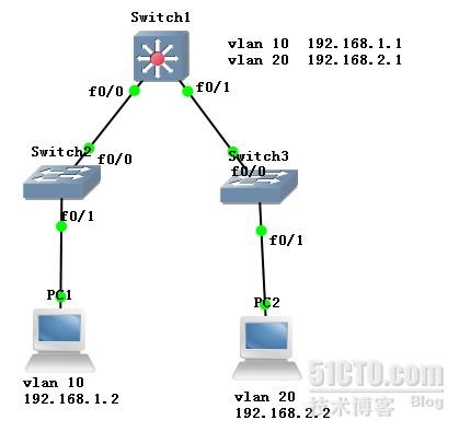

列如:在三层交换上创建vlan 10和vlan 20并配置ip地址,实现不同vlan之间的通信。
拓扑图如下:
三层交换Switch1的配置如下:

注意:三层交换和二层交换之间的链路为中继链路,应将相应的接口设置为trunk

此时只需要给PC1和PC2配置相应的IP地址以及网关,就可以互相通信了。
