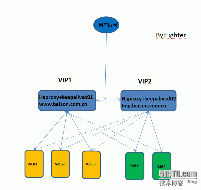

我们的keepalived主主的应用场景:因为我们需要同时为主域名和图片服务器域名同时提供分发请求,所以用到了Haproxy+keepalived主主模式。
默认情况下,第一台负载均衡器主要分发www.baison.com.cn的请求,第二台负载均衡器主要分发img.baison.com.cn的请求。任意一台宕机都不会影响网站分发。这样不会导致服务器浪费。
VIP1=192.168.150.222            (www.baison.com.cn)
VIP2=192.168.150.223            (img.baison.com.cn)
haproxy01=192.168.150.110
haproxy02=192.168.150.112
web1=192.168.158.116
web2=192.168.158.117
web3=192.168.158.118
img1=192.168.158.119
img2=192.168.158.120

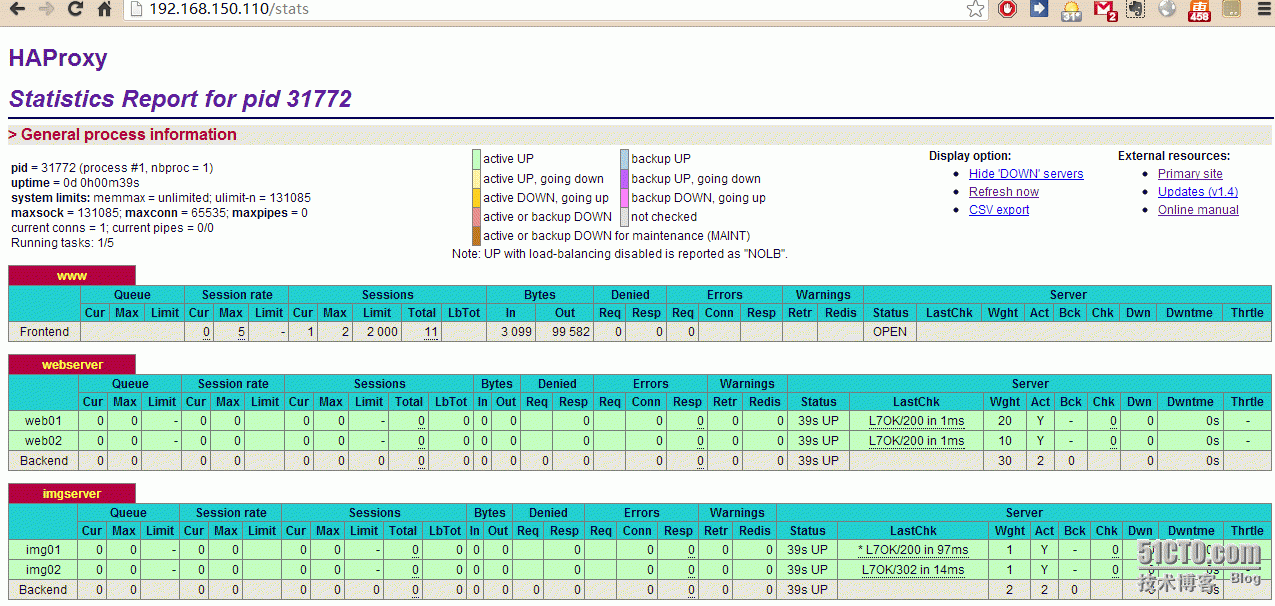

4、启动Haproxy服务,查看状态。
[Shell] 纯文本查看 复制代码
#service  haproxy  start

12、测试,关闭任意一台keepalived,或者拔掉任意keepalived的网线。img和www域名访问正常。
