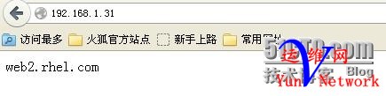

四.测试
我们可以测试haproxy是否成功
在地址栏中输入master/backup的ip地址(这里的master与backup是对keepalived高可用所说的,对haproxy负载均衡无关系)
点击刷新
因为我们采用的是轮询,所以会在两个服务器之间进行轮询查看.

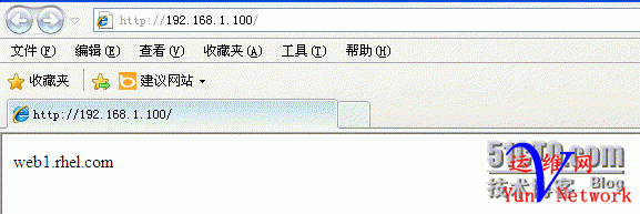

在ip add 命令下只有主服务器才会出现虚拟vip,但是在两个keepalived主机上都会显现ipvsadm下的命令,这个不知道为什么,还要去请教高手,但是如果进行访问的话,从访问次数上来只有master下才会起作用
现在使用虚拟ip地址来查看网页
现在我们来测试一下高可用性,把master的keepalived stop,看会不会进行vip的转移
