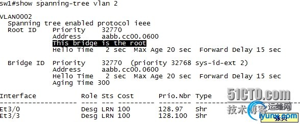

查看一下vlan:
可以看出vlan1vlan2的生成树的根桥都是sw1

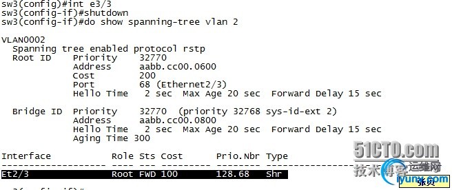

现在再将sw3e3/3 shutdown
int e3/3
shutdown
end
show spanning-treevlan 2
可以看出很快就转发了,上面接口e3/3downe2/3阻塞端口就进入转发状态。

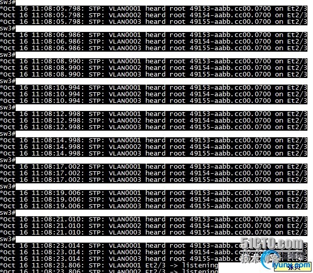

当故障链路和阻塞端口不在同一switch上时,uplinkfast就不能加速阻塞端口收敛时间,阻塞端口收敛时间仍需要50秒,如果用backbonefast可以让阻塞端口跳过20秒的等待时间。
先在sw3上开启debug
sw3#debugspanning-tree events
我们先在在交换机sw2上将e3/0 down掉。
sw2
int e3/0
shutdown
可以看出sw2上的e2/3每2秒发送一次bpdu,发了10次,也就是20秒,之后sw3的e2/3阻塞端口进入监听状态。
sw2上的e3/0 down了,sw2就失去到根桥的连接。此时sw2就要向唯一的邻居sw3发送bpdu说自己是根,sw3e2/3阻塞端口收到bpdu后,阻塞端口会登待20秒,若20秒内故障链路没有恢复,阻塞端口就会进入监听状态,学习状态,最后进入转发状态,这个过程需要50秒。

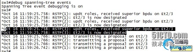

故障链路和阻塞端口在同一个交换机上:
现在把sw3e3/3down掉,看现在的收敛速度
速度很快

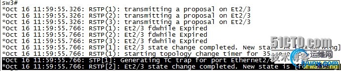

故障链路和阻塞端口不在同一个交换机上
sw2e3/0down掉,
可以看出sw3s2/3从阻塞状态到转发状态只需30秒。

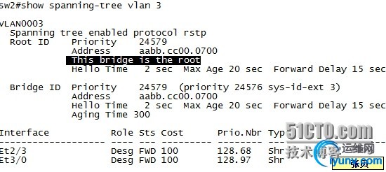

我现在让sw2成为vlan3的根
sw2上一条命令搞定:
sw2
conf t
spanning-tree vlan 3 root primary
这条命令直接修改了生成树的优先级。优先
级是4096的倍数。
查看一下:
Sw2
show spanning-tree vlan 3
先在vlan3的流量走sw3e2/3的链路,vlan2sw3e3/3的链路,这就实现vlan流量的负载均衡。
