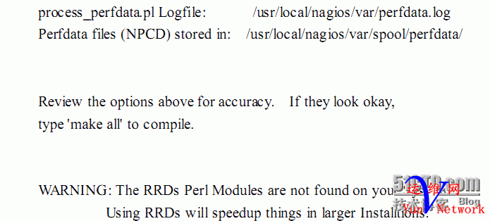

      注意: ./configure  完成后会出现安装结果,注意下面的红色粗体字, 说RRDs Perl Modules
在大量安装时可以加速,暂忽略之,继续。
*** Configuration summary for pnp 0.4.14 09-09-2013 ***
如果使用加速功能,从网上找到解决方法(未测试过) ,用下面的命令:
       ln -sv /usr/local/rrdtool/lib/perl/5.10.1/x86_64-linux-thread-multi/auto/RRDs/RRDs.so /usr/lib/perl5/
       ln -sv /usr/local/rrdtool/lib/perl/5.10.1/x86_64-linux-thread-multi/RRDs.pm /usr/lib/perl5/
        之后继续 make all

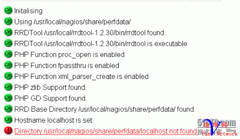

访问 http://localhost/nagios/pnp/index.php?host=localhost 能看到图形
如果 nagios 尚未采集数据,看到可能是下面的样式。这个是安装 rrdtool-1.2.30 的提示,

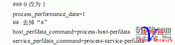

    3.1.编辑 nagios.cfg

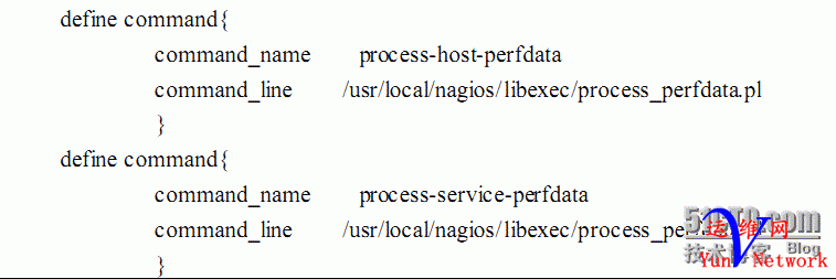

    3.2.修改绘图命令
将原来的 command_line 后的内容替换为下面的内容

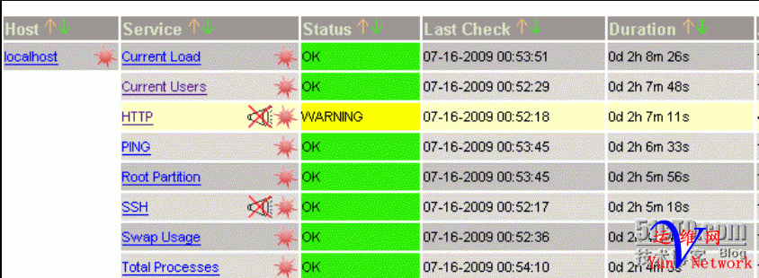

     3.3.修改监控目标主机文件
在目标主机配置文件中加入如下所示的红色粗体字
     如果你要监控的目标主机都需要绘制曲线的话,可以在 1.4 节中介绍的模板中添加上述
红色字体,这样就不用每个主机都添加了,又节省好大一笔工作量。赚了。
重启 nagios, 打开监控页面后,就能看到监控目标主机旁边有红色的类似小太阳的图标。
每个 service 后面都带图标是因为测试时,在每项服务后面都加了上面的那两行命令,但使用中发现没什么用,每次点击单个服务后的太阳图标,照样把其他服务的历史曲线带出来。
当 nagios 获取到数据以后,点击红色的太阳图标就能看到绘图曲线了

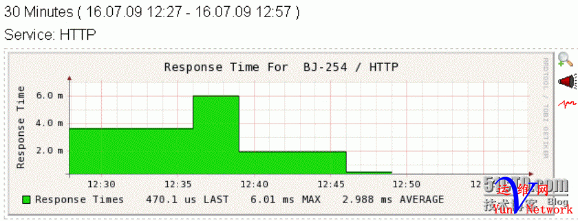

     上述参数修改完毕后重新启动 nagios 就可以了,打开页面在右侧 Timeranges 下可以看
到新增加了 3 个时间范围——30 分钟、1 小时、2 小时。依次点击查看。
最近半小时的曲线图
