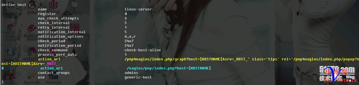

   6): 对于服务和主机,添加小太阳模板,(其实我也不懂什么是小太阳模板,参考文章是这么说的)
这里有两种查看图的方法,第一种方法是你挡太阳的图标的时候会在新窗口中打开图形查看,第二种方法是你只需要把鼠标移动到太阳图标上面就会自动弹出图形出来,以下两种方法你可以根据自己喜好选其中一种即可。
参考网址:http://docs.pnp4nagios.org/pnp-0.6/webfe
    第一种方式:在templates.cfg添加
在自己的主机文件如linux.cfg中就可以这样定义主机与服务:
然后,The links to the correct URLs are createdautomagically.
      第二种方式: Popups    首先:进入解压的pnp4nagios的目录,的是pnp4nagios-0.6.21
          cp  /conntrib/ssi/* /usr/local/nagios/share/ssi/
然后修改templates.cfg
添加: 202949824.png
然后就可以定义自己主机的cfg文件,如linux.cfg
然后重启nagios就可以了

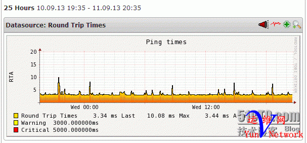

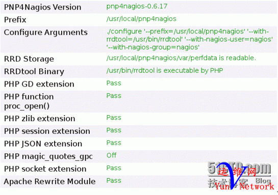

4:配置效果如下
点击mylinux 的那个有五角型的小图标,会出现一下内容:

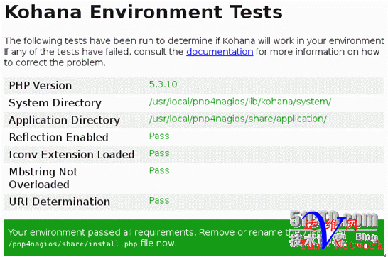

   都成功之后重命名/usr/local/pnp4nagios/share/下的install.php文件。这样重启nagios后既可以了。
   点击五角型图就会出现一下结果,当然要等几分钟
