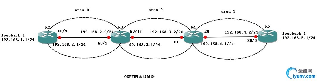

2、拓扑规划:
3、IP地址规划:
设备
接口
IP地址及其子网掩码
R2(QuidwayS3526)
Loopback 1
192.168.1.1/24
E0/9
192.168.2.1/24
R3(QuidwayS3526)
E0/9
192.168.2.2/24
E0/17
192.168.3.1/24
R4(Quidway2600系列)
E1
192.168.3.2/24
E0
192.168.4.1/24
R5(QuidwayAR-28)
E0/0
192.168.4.2/24
Loopback 1
192.168.5.1/24

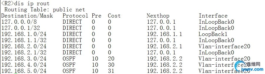

查看R2的路由表:
可以看到由于设置了虚拟链路,所以192.168.3.0/24, 192.168.4.0/24, 192.168.5.0/24的路由条目都能被发送到ospf中
